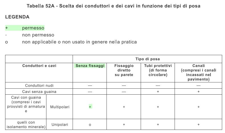

Ho una domanda, non riesco a capire se la posa dei cavi è necessario che sia una di quelle presentata dalla norma CEI 64-8.
Mi spiego meglio, la posa di cavi in aria libera a vista e quindi non protetti da tubi, canalette, passerelle ecc... È consentita? Nella norma non trovo l'obbligo, purché i cavi siano isolati e quindi protetti dai contatti diretti.
Ho infine un altro dubbio (guardare la foto allegata) tutti i cavi di rete e di alimentazione non fanno parte dell'impianto elettrico seguendo la definizione della norma 64-8, questo vuol dire che non segue la relativa normativa? Quello che si vede in foto può essere considerato "a norma"?
Eventualmente ci sono altri riferimenti normativi che devo prendere in considerazione??
Devi valutare la possibilità di danneggiamenti meccanici.
Lucaiac89 ha scritto:Quello che si vede in foto può essere considerato "a norma"?
Nella nostra legislazione affermare che un impianto è "a norma" non significa nulla, anche perché la norma tecnica non è mai obbligatoria, se non opportunamente citata in un testo legislativo. Ma anche in quel caso si potrebbe obbiettare, perché se è citata in un decreto, in funzione dell'ordine gerarchico delle leggi, la legge 186/68 è una legge ordinaria, superiore ai decreti.
Per cui bisogna parlare esclusivamente di "regola dell'arte" che è un concetto molto più completo e preciso per determinare la conformità di un impianto ai requisiti richiesti.
La "regola dell'arte" non è UNICA, è ampia, c'è la regola dell'arte ai fini della sicurezza, prestazionale, manutentiva, estetica.
Nel caso specifico l'impianto può essere sicuramente a "regola d'arte" ai fini della sicurezza, il grado di incertezza è dovuto solo dal fatto che non sono a conoscenza dello stato dell'arte dell'impianto nel suo complesso (tipo di condutture, coordinamento protezioni, classificazione ambiente, ecc.). Sicuramente non è conforme alla "regola d'arte" estetica. Può essere difforme anche alla "regola d'arte" prestazionale e manutentiva.

Ringrazio tutti per le risposte. In primis, la questione riguarda unicamente la sicurezza elettrica e la rispondenza alla normativa. In secundis vorrei capire se la norma parla di "obbligo" ai fini della sicurezza della posa dei cavi. I cavi possono essere lasciati liberi in condizioni in cui non ho nessun tipo di sollecitazione meccanica o termica esterna?
La 64-8 su questo non mi pare limpidissima.

Vi ringrazio molto delle risposte, avevo quindi ben interpretato il quadro normativo.
Avevo solamente bisogno di conferme.
Giusto per farvi capire la situazione, a un mio amico che lavora in questura hanno contestato quei cablaggi che avete visto in foto dicendo che non sono a norma e che non rispettano la sicurezza.
Questo come gli ho spiegato io non è assolutamente vero, intanto non fanno parte dell'impianto elettrico, e poi non c'è alcun rischio per le persone visto che i cavi sono correttamente isolati.
