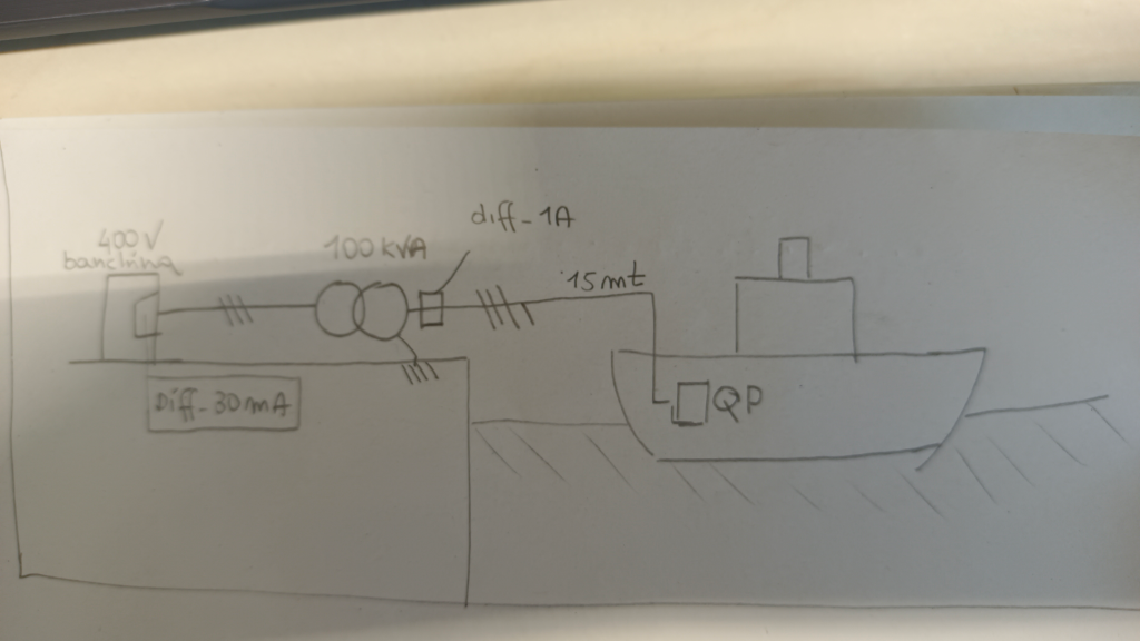

Messaggioda Foto Utentessormanni » 11 gen 2024, 15:33
Scusate, se non ho potuto rispondere prime, vi allego lo schema sperando sia chiaro.
43 1 2 4

ssormanni ha scritto: ed essendo la resistenza di ritorno nell'acqua verso la palina del trafo di circa 2 Ohm
come l'hai misurata?

E' forse questo lo schema che vorresti realizzare?

Messaggioda Foto Utentessormanni » 15 gen 2024, 8:54
Goofy ha scritto:Scusa l'ignoranza ma a cosa serve il trasformatore?
le colonnine hanno sempre il differenziale a 30mA, che sulle barche di una certa lunghezza, avendo il collegamento TN-S, le superano ampiamente (normalmente si ha una dispersione N-PE di 400-500mA) e quindi si evita lo sgancio della colonnina (che può essere solo riattivata dal personale di servizio) aggiungendo un trasformatore di isolamento.

Quindi hai una presa da 160 A per garantire i 100 kVA protetta da differenziale da 30 mA, e non ti puoi collegare direttamente a un interruttore con il tuo cavo.
Viste le dimensioni ovviamente lo scafo sarà metallico.
Il trasformatore di isolamento non dovrebbe avere il secondario a terra.

Purtroppo per le darsene c'è da superare l'art. CEI 64-8/ 709.531.2 Interruttori differenziali
Ogni presa deve essere protetta individualmente mediante un dispositivo differenziale avente una corrente di intervento differenziale nominale non superiore a 30 mA.
Ovviamente la presa da 160 A con differenziale da 30 mA è insensata.
Il trasformatore di isolamento è utile per evitare problemi di corrosione, ma il secondario non deve essere collegato a terra.
