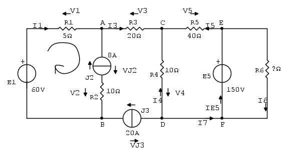

mi trovo davanti questo circuito e dovrei ricavare R6

io ho provato con kircof se si prova con thevenin non so se riesce a ricavare un generatore equivalente con una sola resistenza in modo da sapere che corrente passa su R6

Supponiamo tu abbia trovato l'equivalente Thevenin del circuito a sinistra di E5 e lo voglia usare per calcolare la corrente che scorre in E5.
Questo è il circuito:
A questo punto la corrente I è data da due contributi, il primo, quello a sinistra è:
I_{sx}=\frac{E_5-V_{eq}}{R_{eq}}
mentre il secondo è
I_{dx}=\frac{E_5}{R_6}
Quindi I vale:
I=\frac{E_5-V_{eq}}{R_{eq}}+\frac{E_5}{R_6}
A questo punto la potenza erogata o assorbita da E5 vale:
P_{E5}=\left(\frac{E_5-V_{eq}}{R_{eq}}+\frac{E_5}{R_6}\right)E_5
Ora, mi spieghi come fai a trovare questo valore se non hai R6???
Per trovare R6 dovrebbe esserci a disposizione qualche altro dato che non c'è.

Messaggioda Foto Utentetoskgiver » 23 gen 2024, 16:30
Non è un tema di un'esame è un'esercizio facoltativo.
Mi avete convinto per R6 non si trova.
Facciamolo sino a quello che possiamo
confrontiamo quello che esce con kyrco con quello che esce con thevenin

questo è quello che mi trovo con kirchhoff
potenza W3 utilizzata nel resistore R3 = 8Kw
potenza W1 utilizzata nel resistore R1 =720w
potenza WJ3 erogata dal generatore ideale
di corrente J3 = 11,8Kw
potenza WE5 erogata dal generatore ideale
di tensione E5 non si trova per assenza di R6
se qualcuno prova con thevenin confrontiamo i risultati.

Quindi ci troviamo di fronte a una situazione dove le incognite sono la I totale del circuito equivalente e la R6.
Molti di noi avranno pur studiato in analisi 1 come ottenere la soluzione di una equazione lineare a 2 incognite.
Potrei sbagliarmi ma non vedo altra strada da percorrere.

pasc ha scritto:Quindi ci troviamo di fronte a una situazione dove le incognite sono la I totale del circuito equivalente e la R6.
L'equazione che tu dici lineare è questa:
Le due incognite sono I ed R6.
Risolvila.
