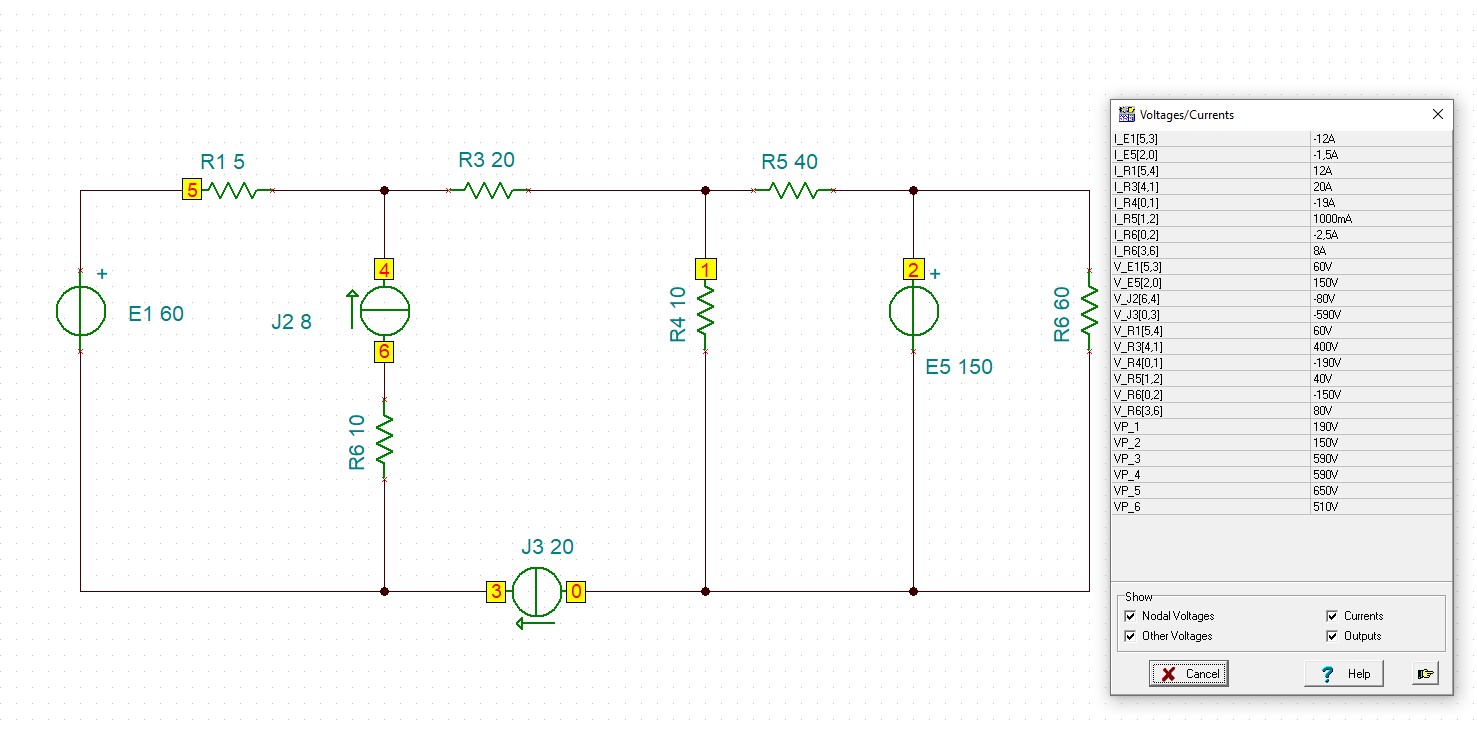

lo so ma il simulatore indica -225w non so che pensare di sicuro sarà un bug del simulatore

[52] Re: mi trovo davanti questo circuito e dovrei ricavare R6
Messaggioda Foto UtenteRenzoDF » 24 gen 2024, 17:34
Come assumono il verso della corrente il simulatori per i GIT ? ;-)

Messaggioda Foto Utenteluxinterior » 24 gen 2024, 19:51
perché invece di simular enon ci pensi un attimo e poi verifichi con il simulatore....
Ragionamento intuitivo imponi un generatore alla volta
quando non usi J3 hai un circuito aperto quindi E1 e J2 non faranno mai circolare corrente dal lato destro del circuito (cit. PietroBaima lo ha detto al post n.2)
J2 impone una corrente "in verso orario" che circola dall'alto verso il basso sul ramo E5
Quando lasci E5 e togli J2 nel lato sinistro del circuito non circola corrente (ricit. PietroBaima n.2)
E5 alimenta una rete resistiva con corrente che circola dal basso verso l'alto sul ramo E5
Si tratta di capire chi vince la corrente imposta da J2 o da E5 ?
Fai due conti e vedi cosa esce
Poi potrei anche aver sbagliato ...

Messaggioda Foto Utenteluxinterior » 24 gen 2024, 20:18
Questa è l'analisi col simulatore
Forse ho capito cosa ti ha tratto in inganno (O ho sbagliato io...una delle due...)
I_E5[2,0] è intesa cme corrente che circola da nodo 2 a nodo 0 (tra parentesi quadre il numero dei nodi)
poiché è negativa va dalla parte opposta

Messaggioda Foto UtenteRenzoDF » 24 gen 2024, 21:09
Come dicevo e come hai avuto modo di verificare, Tina, come gli altri simulatori circuitali, usa anche per i generatori la "convenzione degli utilizzatori". ;-)
