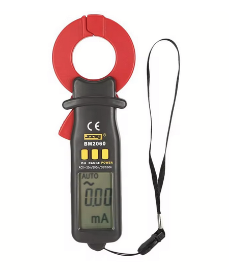

[47] Re: Anomalia funzionamento Differenziale
Messaggioda Foto Utenterobcec » 29 lug 2024, 12:21
gianry ha scritto:voglio fare un ringraziamento alle persone intervenute nel thread e che mi hanno permesso di trovare con facilita' il guaio che combinato l'elettricista .
Ciao,
potresti consigliarmi una pinza per effettuare i test di cui si parla nel thread, se è ammesso? Ho problemi simili a quello da te citato e devo risolvere senza farmi cambiare tutto.
Grazie.
Foto Utenterobcec
0 1
Messaggi: 4
Iscritto il: 19 mag 2024, 18:44
[48] Re: Anomalia funzionamento differenziale
Messaggioda Foto UtenteFranco012 » 29 lug 2024, 19:05
Per questo specifico utilizzo, un ottimo acquisto è la pinza BM2060 (vedi post [18] di questa pagina):
Pinza BM2060 - circa 50 euro su AliExpress
Altrimenti una pinza che può servire anche per altri utilizzi è la UNI-T modello UT211B, di cui puoi trovare indicazioni in questa discussione.

[49] Re: Anomalia funzionamento differenziale
Messaggioda Foto Utenterobcec » 30 lug 2024, 10:32
Franco012 ha scritto:Per questo specifico utilizzo un ottimo acquisto è la pinza BM2060 (vedi post [18] di questa pagina):
Grazie mille.
