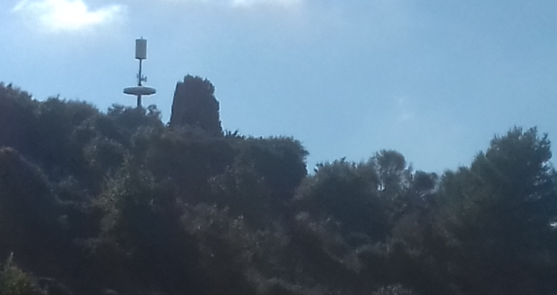

[36] Re: Multimetro rivela corrente a contatto con pavimento Norm
Messaggioda Foto Utentelelerelele » 31 gen 2024, 13:03
a pelle, non vedo possibile che prendi la scossa con le scarpe di gomma, magari quando appoggi solo un piede per terra, e non due, vorrebbe dire che la scarica passa attraverso lì'aria dal tuo corpo, il che significa qualche milione di volt!
la vedfo molto difficile.
altrmenti vedrei megio un radiazione elettromagneticas, che possa dare leggere scossa sulle superfici conduttivfew, (quindi anche sul divano, altrimenti impossibile), hai per caso quache ripetirtore nelle vicinanze?
su striscia hanno mostrato tante volte disturbi eòlettromagnetici, causati da apparecchi difdettosi, potrebbe piu facilmente essere.
oppure ho dubbi che sia una senzazione reale. altre persone che passano in casa tua hanno detto (senza chiederlo), di avere le stesse sensazioni?

[37] Re: Multimetro rivela corrente a contatto con pavimento Norm
Messaggioda Foto UtenteKagliostro » 31 gen 2024, 13:15
A pochi metri da casa mia c'è una cabina elettrica e di recente, all'esterno, uno a destra ed uno a sinistra della porta di ingresso, hanno installato due "armadietti" (neanche tanto piccoli ad essere sinceri) dai quali fuoriesce un cavo cui è collegata un'antenna ....
Magari, come ti hanno appena detto, potrebbe dipendere da un ripetitore nella tua zona, si riconferma la necessità dell'intervento di personale preparato

[40] Re: Multimetro rivela corrente a contatto con pavimento Norm
Messaggioda Foto UtenteElisheva » 31 gen 2024, 14:44
lelerelele ha scritto:a pelle, non vedo possibile che prendi la scossa con le scarpe di gomma, magari quando appoggi solo un piede per terra, e non due, vorrebbe dire che la scarica passa attraverso lì'aria dal tuo corpo, il che significa qualche milione di volt!
saluti.
Ho un ripetitore molto alto assai vicino. (Allego foto perché non so se è un ripetitore!). Ma c’è da anni. Da poco, al piano di sotto, hanno installato una parabola e antenna. Non so se c’entri qualcosa (ad ogni modo smanettano spesso con smerigliatrici e affini). Sono antennisti. Nessuno, salvo il gatto, ha avvertito questa sensazione. Ma non c’è sempre. Hanno però sentito il rumore. Stanno posandola fibra in tutto il paese. Ma anche questo non so se abbia relazione con questo fenomeno.
