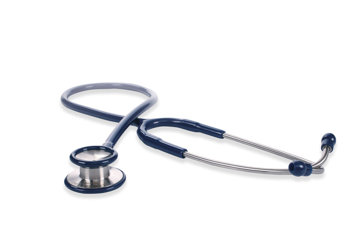

Messaggioda Foto UtenteGuidoB » 30 gen 2024, 22:56
Utilizzare un bicchiere "usa e getta" di plastica fine? Con questi bicchieri ci facevo il telefono a cordicella. Il fondo vibrava al parlare e la vibrazione si trasmetteva bene.
Il fondo dovrebbe vibrare abbastanza all'impatto con una goccia, dando un rumore percepibile.
Se il suono non è abbastanza forte, potresti posizionare il fondo del bicchiere sopra un fonendoscopio a doppia testa (ce ne sono di molto economici), magari fissandolo con un po' di nastro adesivo.
Con questa tecnologia semplice ti liberi da un bel po' di possibili guasti, pile scariche ecc.

[16] Re: Sensore rilevazione goccia di liquido
Messaggioda Foto UtenteSediciAmpere » 30 gen 2024, 23:17
Effettivamente questa è la cosa più semplice
Se avete in casa un tamburo, un bongo, djembè o altro strumento a percussione a membrana, già appoggiare il bicchiere sulla pelle dovrebbe rendere udibile il rumore delle gocce
