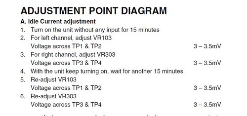

Che intendi per valore di corrente a riposo 3,5 mV?
Forse volevi scrivere mA?...
claudiocedrone
21,3k 4 7 9 - Master EY
- Messaggi: 15300
intendevo Regolazione della corrente al minimo
Come da manuale

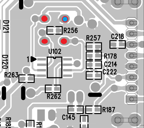

Io mi concentrerei su U102.
Cerca di misurare in modo sicuro la tensione sul piedino 6 di U102 mentre dal canale difettoso escono 1.5V, prima che vada in protezione.
Quella tensione la trovi anche su uno dei due piedini di R257, mi pare ci siano 4 punti di misura che accedono in modo comodo ai piedini 2-3-6 di U102 e 0V, se ti riesce misura di nuovo la tensione sui piedini 2, 3, e 6 rispetto a 0V

nuove misure su u102
piedini:
2 -0.06v
3 -0.03v
6 -0.12v
7 18.5v
L out -0.06v R out 0v
Il puntale negativo del tester l'ho messo a massa o dovevo metterlo al punto riferito a zero?
piedini:
2 -0.06v
3 -0.03v
6 -0.12v
7 18.5v
