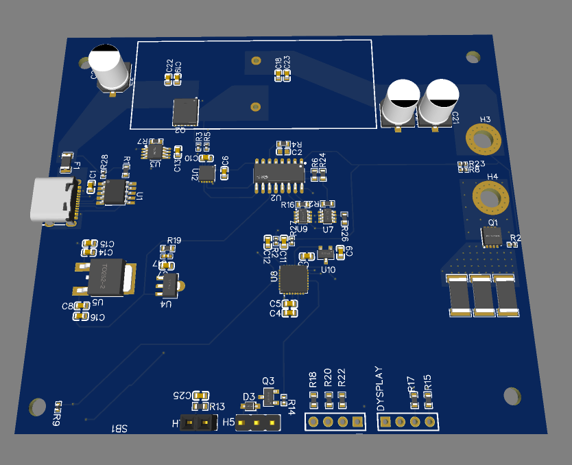

[52] Re: Schmitt trigger (OPAMP + NTC)
Messaggioda Foto UtenteThEnGi » 9 gen 2024, 19:16
Non mi fa editare:
EDIT: Se lo ho già detto bene, ma siccome non me lo ricordo lo riscrivo:
Obbiettivo: Costruire un caricabatteria Pb 12V alimentato da USB PD (20V@5A) basato sull'IC TL494.
Dimensioni PCB 100x100 mm, 2 Layer e componenti tutti da un lato
Le misure di temperatura servono per abilitare la ventola e disabilitare il convertitore in caso di alta temperatura, la discussione nasce per usare il minor numero possibile di resistenze.
Si stà evolvendo per l'utilizo di un AVR/PIC in sostituzione al controllo analogico via OPAMP

[54] Re: Schmitt trigger (OPAMP + NTC)
Messaggioda Foto UtenteThEnGi » 10 gen 2024, 9:51
IsidoroKZ ha scritto:Indubbiamente un microcontrollore e` la soluzione buona! Devi misurare anche la temperatura di batteria, la tensione di carica dipende dalla temperatura.
OK, metto in progetto anche quella misura per compensazione.
IsidoroKZ ha scritto:Il 494 permette di fare un buck voltage mode
è stato scelto perché lo ho già usato in passato per fare un (crudo/scarso) alimentatore Buck CC/CV, Non mi sento familiare con i Buck gestiti in corrente :oops:
IsidoroKZ ha scritto:Altrimenti, usando il 494, bisogna mettere in serie una resistenza per leggere la corrente, e questa aiuta anche il controllo della corrente.
è già predisposta, solo che si aggiunge una variabile... Per evitare che in caso di collegamento della batteria con polarità opposta ho inserito un Mosfet N.... A 5A (corrente massima d'uscita di progetto, in modo da avere meno di 5A in ingresso) ha una caduta ti tensione non trasurabile (circa 150mV)
Al momento il collegamento è quello Rosso
Se fosse possibile lasciare il feedback flottante (Buck spento e batteria scollegata) potrei optare per il collegamento BLU (Tolgo il rosso) e ottenere cosi solo la tensione della batteria epurata da altri valori.
Ma a questo punto a batteria collegata erratamente/flottante il fb di tensione non sarebbe più vincolato a nulla, ma si risolve con una resistenza di alto valore (100k/1M) che è quella verde.
Mosfet e non diodo perché a 5A la potenza dissipata non è poca
Cosa ne pensate ? (Scusate se aggiungo un ulteriore blocco)

Messaggioda Foto UtenteThEnGi » 6 feb 2024, 9:04
Non mi sono dimenticato di aggiornarvi, semplicemente il tutto aveva subito una battuta d'arresto :mrgreen:
Foto Utentedadduni il sensore è stato sostituito con un TMP275, sfrutto l'allert per generare l'interupt e bloccale il buck converter in caso di sovratemperatura e le letture normali per gestire la ventola. Pensavo di prolungare il piano in rame dei mosfet sotto l'integrato o può basare la vicinanza. (U3)
In teoria non dovrebbe scaldare poco e niente..
Lo spazio c'è quando avevo disegnato i contorni del PCB avevo sbagliato le misure come potete vedere potrei usare componenti più grandi :ok:
Le tracce di potenza verranno replicate sotto e "traforate" di VIA, ho dubbi sul povero contattino della presa USB io più che annegarlo in un piano per ridurre al massimo la resistenza non posso fare
Non guardate troppo quanto sono dritte le tracce le ho buttate giù per gli ingombri :mrgreen:
Devo implementare una modifica perché al momento il soft-start e l'abilitazione del driver dal UC non sono coordinati. Ovvero il SS non tiene conto dello stato imposto dal UC e semplicemente va a regime dopo l'alimentazione.
Domande:
Per quanto riguarda la corrente di ritorno (dalle resistenze shunt a dx fino al connettore USB) devo prendere qualche precauzione o basta il piano di massa sopra e sotto con un po' di via ?
La resistenza di pull-up del pin reset (R9) è un problema se lontana dal UC ?
Rimane il dubbio di Post[54]...
Rimane il dubbio sulla stabilità del buck, al momento ho seguito le indicazioni di TI (che a Foto UtenteIsidoroKZ non piacciono :mrgreen: ) è sto utilizando un partitore per limitare il guadagno (solo intervento "P"), devo approfondire o può bastare ? Se non basta avete qualche materiale da leggere ?
@Foto UtenteIsidoroKZ o moderatore, apro un altro post o continuiamo qua ?
