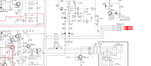

Messaggioda Foto UtenteBrunoValente » 5 feb 2024, 18:44
paologio ha scritto:Il puntale negativo del tester l'ho messo a massa o dovevo metterlo al punto riferito a zero?
Cosa intendi con "zero" e cosa intendi con "massa"?
Cerca di essere più preciso.
Ti faccio notare che il piedino 3 di U102 si collega all'uscita dello stadio attraverso R254 (guarda lo schema), quindi, se l'uscita dello stadio si trova a -47V allora non è possibile che il piedino 3 si trovi solo a -0.03V.
Le cause possono essere le seguenti:
1) Misura errata: non è vero che ci sono -47V all'uscita dello stadio oppure non è vero che ci sono -0.03V sul piedino 3 di U102.
2) Falsi contatti tra l'uscita dello stadio, i piedini di R254 e il piedino 3 di U102.
3) U102 rotto con gli ingressi in cortocircuito con l'alimentazione dell'integrato e mancanza dell'alimentazione (questa la vedo molto improbabile).
Le misure di tensione che vai facendo devi riferirle sempre a GND, ovvero allo 0V dell'alimentatore che corrisponde alle boccole di uscita per gli altoparlanti siglate L-CH GND e R-CH GND, che credo siano i punti più comodi dove andare a collegare il puntale nero del tester.

[113] Re: NAD 326BEE dopo 5 si attiva la protezione
Messaggioda Foto Utentepaologio » 6 feb 2024, 16:05
Come scritto prima dopo alcune saldature su punti dissaldati (tipo un contatto del relè per il consenso entrata CD), l'amplificatore funziona solo con il variac impostato a 140v se lo porto a 220 V parte la protezione e riesco solo a leggere -47v per un istante sulle uscite mentre al piedino 3 non riesco a leggerla, praticamente quando parte la protezione leggo un valore discontinuo di alcuni volt che poi scende a 0.

[118] Re: NAD 326BEE dopo 5 si attiva la protezione
Messaggioda Foto UtenteBrunoValente » 8 feb 2024, 8:35
Se ti è possibile misura la tensione sui piedini di tutti i transistor dello stadio difettoso mentre l’uscita è a -47V, credo sia l’unico modo per capirci qualcosa.

[120] Re: NAD 326BEE dopo 5 si attiva la protezione
Messaggioda Foto UtenteBrunoValente » 11 feb 2024, 17:27
paologio ha scritto:Impossibile perché va in protezione non farei in tempo
Ma dopo che è andato in protezione l’uscita, prima del relè, dovrebbe rimanere a -47V.
Perció, dopo che è andato in protezione, assicurati che l’uscita del canale difettoso sia a -47V misurando prima del relè ed esegui le misure sui transistor.
