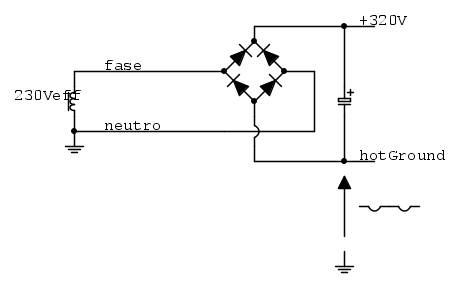

Ok,ma se viene indicato di collegare la massa della sonda alla hot ground per fare misure nella zona "hot" come mai si corrono pericoli??

devi alimentare il dispositivo sotto test con un trasformatore di isolamento, a questo punto la hot ground sarà connessa a terra attraverso la massa dell'oscilloscopio e tutta la parte sotto tensione, compreso il secondario del trasformatore di isolamento saranno riferiti a terra, quindi pericolosi al tatto

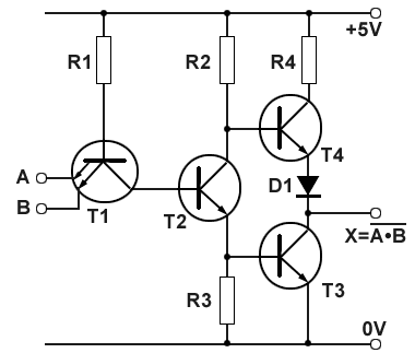

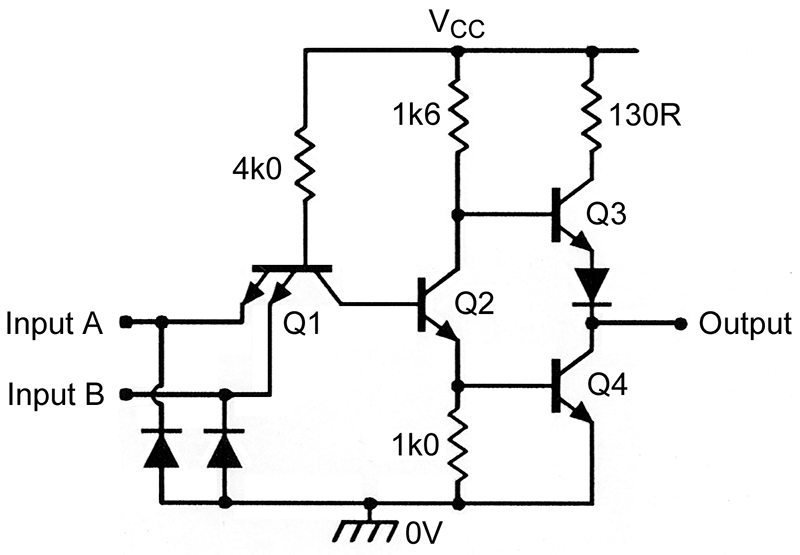

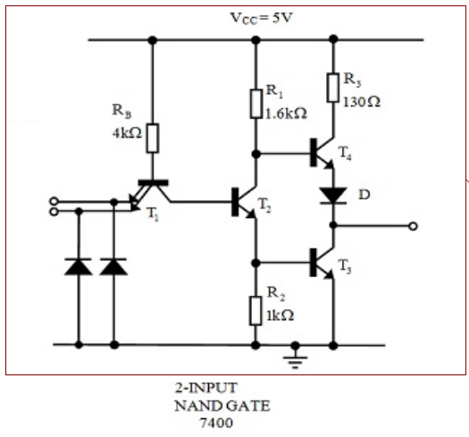

Schema del 7400:
Forse è il primo capitato sottomano (tedesco?? con le frecce verso il negativo), ma non sarebbe più appropriato indicare il riferimento col simbolo del riferimento (il triangolino vuoto) invece che con lo chassis, per altro in versione ridotta?
Di fatto col triangolino (alla LTspice) non si trovano in rete: es.
oppure
questo mi sembrerebbe il meno confusionario:
Poi ho qualche perplessità sull'uso del simbolo chassis e sulla sua indicazione all'interno del paragrafo massa.

Guarda bene lo schema: se connetti a terra il - dell'elettrolitico (attraverso la sonda), cosa succederebbe se wualcuno toccasse il +?

ma se io alimento il ponte di diodi attraverso un trasf di isolamento perdo il riferimento a terra per la sonda e quindi non dovrei avere problemi di scosse o sbaglio??fatemi capire cosa succede con il circuito in questione

in questo caso il trasformatore d'isolamento purtroppo non rende sicura la misura, è necessario perché la misura sia possibile.
Lascia perdere per un attimo il ponte a diodi e il trasformatore, tu hai un condensatore elettrolitico che in qualche modo è stato caricato a 300V, dal momento che colleghi la massa della sonda dell'oscilloscopio al ‒ del condensatore lo hai connesso a terra attraverso l'oscilloscopio, che ha la massa internamente connessa al polo centrale della spina: il condensatore non sarà più sollevato da terra, sul + del condensatore avrai un potenziale di +300V rispetto a terra.
E' una misura difficile e pericolosa, sconsiglio caldamente a chi non è molto esperto di effettuarla.
Purtroppo alcuni alimentatori switching non sono sicuri neanche se alimentati a bassissima tensione: alcuni hanno un booster in grado di erogare una tensione pericolosa anche se la tensone in ingresso è di soli 12V
