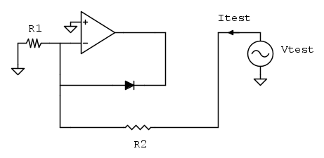

Buonasera a tutti O_/
Studiando il circuito del raddrizzatore precisione ideale, ho deciso di voler dimostrare che l'ipotesi di funzionamento tale che: Vs>0, D1 Off, D2 Off é sbagliata.
La mia idea é che la corrente che scorre lungo R1 ed R2 sia nulla, e se questo fosse vero l'uscita dell'operazionale sarebbe negativa, accendendo in questo modo D1. Il problema é che non capisco come quella corrente possa annullarsi, io vedo un percorso che va dal generatore, passa su R1 ed R2 e scorre infine nell'uscita.
Che ne pensate? Grazie in anticipo :ok:

Allen ha scritto:Provando ad uguagliare le correnti al nodo invertente posso trovare questa relazione:
V_{0}= -\frac{R2}{R1} V_{s}
Non stai solo uguagliando le correnti, stai ipotizzando che ci sia una retroazione negativa e che almeno uno dei due diodi sia in conduzione.
Allen ha scritto:puó essermi utile in qualche modo il fatto che per Vs positivo, l'uscita sia negativa?
Se fai l'ipotesi che entrambi i diodi siano aperti, hai che Vout=Vs. Ma anche V-=Vs quindi l'uscita dell'operazionale diverge (satura) con segno opposto a Vs, e pertanto manda in conduzione D1 se Vs>0V oppure D2 se Vs<0V, contraddicendo l'ipotesi che entrambi i diodi siano aperti.
Domanda tricky, ma importante: quanto vale l'impedenza di uscita del circuito? Anche qui bisogna distinguere fra le due situazioni Vs>0V e Vs<0V

Messaggioda Foto UtenteAllen » 3 mar 2024, 23:54
Questo passaggio non mi é chiaro, in particolare che V-=Vs. Questo vuol dire che non c'é caduta su R1, quindi non scorre corrente lungo R1 ed R2?
Per Vs>0 l'impedenza di uscita é R2, per Vs<0 dovrebbe essere R1+R2?
Ti ringrazio per la domanda, non mi aspettavo di dover distinguere tra le due situazioni :ok:

[9] Re: Raddrizzatore di precisione: ipotesi
Messaggioda Foto UtenteIsidoroKZ » 4 mar 2024, 0:00
Allen ha scritto:Questo passaggio non mi é chiaro, in particolare che V-=Vs. Questo vuol dire che non c'é caduta su R1, quindi non scorre corrente lungo R1 ed R2?
E` quello che capita se ipotizzi entrambi i diodi aperti. Non scorre corrente perche' "non sa dove andare".

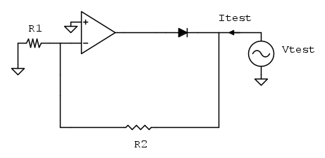

Allen ha scritto:Per Vs>0 l'impedenza di uscita é R2, per Vs<0 dovrebbe essere R1+R2?
Non e` corretto. E` giusto che i due valori sono diversi, ma non sono quelli. Disegna lo schema con fidocadj, e` piu` facile prendere lo schema per rispondere.
Nei due casi sostituisci il diodo aperto con un circuito aperto, quello che conduce con un cortocircuito oppure meglio una resistenza rD. Su che libro stai studiando? La figura sembra da una vecchia edizione del Sedra Smith.

Messaggioda Foto UtenteAllen » 4 mar 2024, 0:29
Non puó scorrere dal generatore attraverso R1 poi R2 per poi arrivare ad un carico collegato a Vout?
Sto studiando dallo Jaeger. La figura l'ho presa online. Il libro spiega bene come funziona il circuito, ma non si dilunga sulle ipotesi del funzionamento dei diodi che a me interessa :cry:
Il mio ragionamento é stato, per calcolare la Rout quando D1 é acceso che la Itest preferisce scorrere lungo il diodo piuttosto che attraverso il resistore. Quindi il generatore vede solo R2
Invece, quando é D2 ad essere acceso, poiché la Itest é entrante in quel nodo, il diodo non permette alla corrente di scorrere lungo quella direzione, quindi va verso R1 ed R2
Come mai é sbagliato? :oops:
