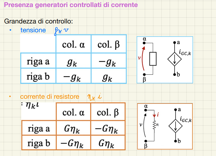

Ho un solo schema a riguardo (mi riferisco alla foto che ho allegato)
io agisco in questo modo:
Riferendomi allo schema in foto, sappiamo che
a=e2
b=e4(nodo zero)
alpha= e1
beta= 2.
quindi, dovrei inserire nella equazione relativa ad e2 "+g(e1-e2)"
e otterrei : G4(e2-e1)+G3(e2)+g(e1-e2)=-Ils
(tra l'altro combacia con quella che hai scritto tu)
secondo questa logica non dovrei riportare il termine g altrove.
Nella tua matrice lo inserisci nella terza riga, e non capisco il motivo.
Inoltre, sembra che nella terza riga della tua matrice, le equazioni del nodo e1( che poi sarebbe e1-e3)
sparisca ed inserisci quella relativa al nodo 4, perché si inserisce se è uguale a zero? e che fine fa e1-e3=Vcs.

BTW Non capisco quell'immagine relativa ai generatori controllati? ... a cosa servirebbe ? ... da dove arriva? :-)

RenzoDF ha scritto:BTW Non capisco quell'immagine relativa ai generatori controllati? ... a cosa servirebbe ? ... da dove arriva?
Spiegando in breve: é la procedura per la gestione del generatore di corrente controllato nel metodo dei potenziali nodali nella matrice, proviene dagli appunti del professore. Sono state raccolte tutte queste procedure e inserite in un unico pdf per un fattore di comodità.

Madara02 ha scritto:... é la procedura per la gestione del generatore di corrente controllato nel metodo dei potenziali nodali nella matrice, proviene dagli appunti del professore. ...
Incredibile, trovo assurdo quelle procedure a regolette e tabelle che non fanno altro che complicare il discorso.
Detto in sintesi, nel metodo dei potenziali nodali, si vanno ad usare le KCL ma, in presenza di generatori di tensione (come nel caso in oggetto Vcs nel CRA) il generatore va ad imporre la differenza di potenziale fra due punti della rete, in questo caso fra il nodo 1 e il nodo 3 (con le tue scelte di denominazione); il problema è che, non essendo nota la corrente nel ramo del GIT, non potremo usare le KCL a quei due nodi se non aggiungendola come ulteriore incognita.
Ne segue che in questo caso potremo scrivere le KCL solo al nodo 2 e al nodo 0, ma potremo però usare la tensione del GIT per la relazione mancante al sistema con le tre incognite, ovvero e1-e3=Vcs.
Scritte queste tre equazioni nelle incognite e1,e2 ed e3, potrai o risolvere il sistema in modo manuale (o via software) oppure scrivere la "matrice delle conduttanze" (anche se non si potrebbe più chiamare in questo modo) e andare ad usarla per risolvere in Matlab come sei abituato a fare.
