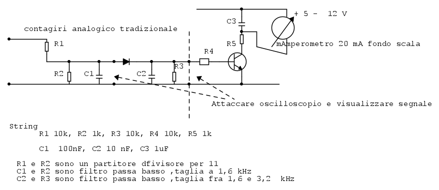

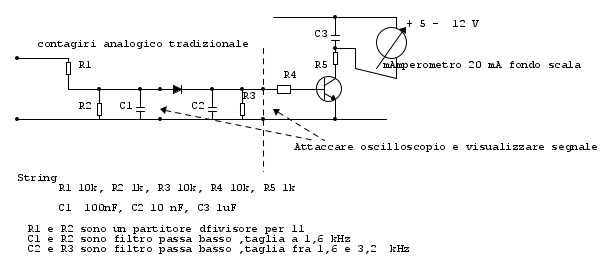

Mi sono divertito ad abbozzare un circuito che potrebbe fungere da contagiri, oppere più semplicemente per relievare le forma d'onda e poi discuterne. Commenti? Modifiche?

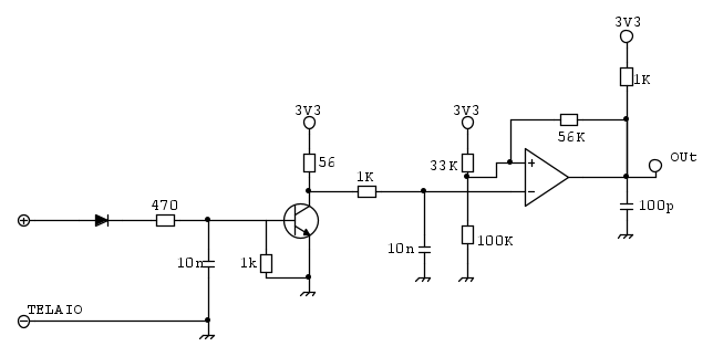

Messaggioda Foto Utenteandre29 » 14 mar 2024, 15:00
Ciao,
questo è il mio circuito che ho testato e sembra funzionare. .
Del tuo circuito non ho ben chiaro la funzione di C3 e la forma del filtro sulla base del BJT. (R e C in parallelo)
Foto Utenteandre29
68 1 2 7
Messaggi: 267
Iscritto il: 26 apr 2015, 9:57
[14] Re: Condizionamento segnale analogico
Messaggioda Foto Utentedadduni » 14 mar 2024, 15:07
non vedo il motivo di avere un BJT prima dell'OPAMP, a quel punto puoi accorpare i due filtri (prima e dopo BJT) e andare col segnale direttamente nell'opamp

Messaggioda Foto UtenteMarcoD » 14 mar 2024, 15:56
C3 media la corrente degli impulsi e rende la tensione/corrente applicata al milliamperometro del multimetro costante.
Con un milliamperometro analogico a bobina mobile, C3 può venire omesso, ci pensa l'inerzia meccanica dello strumento a mediare.
Senza vedere la forma d'onda degli impulsi in ingresso, non si può dire quale circuito sia meglio, o inutilmente complicato.
Riporta i rilievi fatti all'oscilloscopio, segnale ingresso e segnale sulla base transistor.
Quale è l'ampiezza impulsiva massima del segnale?
Quelli del post 1 paiono strani, probabilmente è presente un errore di copia/incolla.
