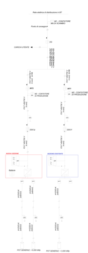

Per me il disegno non è rappresentativo perché dal punto di parallelo sotto al DG partono 2 linee monofase e non una fatta strana
Tu infatti ti sei posto il problema per indicare cosa c'è.
Se nel cavidotto effettivamente ci passano aggiungi i conduttori per il nuovo, son due linee distinte, controlla il declassamento della portata.
Verifica anche il coordinamento con il DG, altrimenti sposta i due MT, ora vicini ai contatori M2, all'inizio delle due linee, tanto lì dove sono ora non servono a nulla.
Dal solo punto di vista grafico potresti anche indicare una sola linea, ma occorre aggiungere i trattini che simboleggiano la quantità e il tipo (ora solo 3 per Fase Neutro e PE) e puoi scrivere tutti i cavi uniti da un +
Es.
2(1x FS17 450/750 6mm²) + 2(1x FS17 450/750 4mm²) +
(1G FS17 450/750 6mm²)
L'indicazione di quale fase poi come ha fatto Foto UtenteMike ad es.
Dove i percorsi si separano non devi mettere il pallino, io per cercare di dare più chiarezza le separo con tratti divergenti ad angoli acuti (non a 90°).
Nel tuo schema iniziale sembra UNA linea TRIFASE che si separa in due monofase con una svista sui trattini che indicano il numero di conduttori.

Foto UtenteBlaster scopo di quello schema era progettuale o puramente indicativo per la rappresentazione di un collegamento?

Si tratta dello schema unifilare che si allega ad e distribuzione per l'iter di connessione
Ho corretto alcune cosette in base ai vostri suggerimenti: allego nuovo schema. Nel tratto a valle del DG ho indicato la presenza dei 4 cavi unipolari ma ho lasciato i tre trattini.

Messaggioda Foto UtenteGioArca67 » 17 mar 2024, 21:15
Gli unipolari sembrano 5...
perché non aggiorni anche i trattini?

Blaster ha scritto:Si tratta dello schema unifilare che si allega ad e distribuzione per l'iter di connessione
Ah, ok, burocrazia, anche troppo dettagliato :mrgreen:
Blaster ha scritto:Ho corretto alcune cosette in base ai vostri suggerimenti: allego nuovo schema. Nel tratto a valle del DG ho indicato la presenza dei 4 cavi unipolari ma ho lasciato i tre trattini.
I trattini si riferiscono alle fasi, per cui vanno indicati 2 trattini di fase (L1 e L2) + N + PE

Messaggioda Foto UtenteGioArca67 » 18 mar 2024, 22:56
2 trattini di fase, 2 di N (ha 2 neutri diversi), 1 di PE

Messaggioda Foto UtenteMike » 19 mar 2024, 10:51
GioArca67 ha scritto:2 trattini di fase, 2 di N (ha 2 neutri diversi), 1 di PE
Per logica non possono essere due neutri diversi, altrimenti non potresti collegarli assieme.

Messaggioda Foto UtenteGioArca67 » 19 mar 2024, 23:38
Sì, ma lui ha proprio 2 conduttori diversi uno da 6 e uno da 4mm2 che fanno parte di 2 linee distinte.

Messaggioda Foto UtenteMike » 20 mar 2024, 10:37
GioArca67 ha scritto:Sì, ma lui ha proprio 2 conduttori diversi uno da 6 e uno da 4mm2 che fanno parte di 2 linee distinte.
Sì, ma ai fini logici è lo stesso, per assurdo potrei utilizzare un neutro unico della sezione più elevata.

Messaggioda Foto UtenteGioArca67 » 20 mar 2024, 15:12
Certo!
Ma lui comunque ne ha 2 quindi deve indicarne 2 sullo schema.
