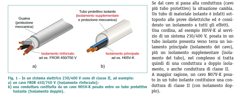

Messaggioda Foto UtenteGioArca67 » 23 mar 2024, 19:46
Stavo vedendo per altri motivi gli H1Z2Z2-K e la Baldassarri Cavi (per esempio, ma forse anche altri) dichiara che sono interrabili (direttamente o in tubo), quindi potrebbero essere utili.
Ho poi verificato su TNE: nel numero di aprile 2010 riporta che
Doppio isolamento
quindi se ho ben capito il tuo problema puoi usare FG16 (preferibilmente senza GV, anche se per me ci sarebbero comunque 2 isolamenti fra fase e terra) in tubo interrato.
arabino1983 ha scritto:Non è solo un problema di doppio isolamento. In caso di primo guasto a terra di una fase, le altre due verso terra risulteranno essere alla tensione concatenata verso terra. Per questo, se un impianto è 800V non puoi usare cavi 0.6/1kV.
Quanto scrivi non mi torna.
L'FG16 è dichiarato 0,6/1kV, quindi max 0,6kV fra una qualsiasi delle fasi e terra, e 1kV fra le fasi.
Io mi son immaginato il seguente motivo, ma potrebbe essere errato.
Per il conduttore in esame non vedo differenze di sorta se l'"altro" è una fase o la terra: alla differenza di potenziale poco interessa.
Fra conduttore e terra (PE) potresti avere uno solo isolamento (cordina passata vicino a PE nudo, cavo con guaina posato a terra), quindi sulla base della tipologia di isolante e la costruzione dell'isolamento ti garantiscono un certo livello di protezione (300V, 450V, 600V, ecc.), mentre fra due conduttori di fase (a parte situazioni particolari) hai sempre 2 isolamenti in serie (quella del primo e quella del secondo) e quindi il livello di isolamento aumenta (500V, 750V, 1kV, ecc.).
Se però per costruzione della conduttura riesci ad interporre un ulteriore isolamento fra il cavo e la terra, hai un maggiore livello di protezione anche verso terra.
Io stavo ragionando sulla possibilità di calcolare tale incremento: corrisponde ad un gradino? E' accettabile.
Secondo l'articolo di TNE una cordina 300/500V in tubo è possibile considerarla a doppio isolamento in un sistema 230/400V perché hai sia l'isolamento addizionale sia la protezione meccanica.
Quindi considerando l'ulteriore isolamento dovuto al tubo l'FG16 resiste verso terra a tensioni più elevate. Se l'isolamento dato dal tubo corrisponde all'isolamento dato dall'isolante principale del conduttore non vedo problemi.

Messaggioda Foto Utentearabino1983 » 23 mar 2024, 20:16
GioArca67 ha scritto:P.
Il ragionamento non vale per le condutture interrate. Nei cavidotti interrati c'è sempre acqua, il cavidotto è solo una protezione meccanica.
Verso terra avro' 800 V e quindi i cavi 0,6/1kv non sono adatti.
H1Z2Z2-K si ho visto anche io che Baldassarri lo certifica, ma....
Non mi ispira molto, quella tipologia di guaina non è mai stata adatta per la posa interrata, che lo diventi adesso....

Messaggioda Foto UtenteGioArca67 » 23 mar 2024, 20:42
arabino1983 ha scritto:Nei cavidotti interrati c'è sempre acqua, il cavidotto è solo una protezione meccanica.
Se vi sono test sull'isolamento vale anche come isolante

Messaggioda Foto Utentearabino1983 » 23 mar 2024, 21:28
Per quanto a livello teorico possa tornare, non è contemplato da nessuna normativa ed anche a livello pratico effettivamente non è corretto. I cavidotti spesso sono deteriorati e permettono l'ingresso all'acqua o comunque l'acqua entra dalla bocca del cavidotto.
https://www.idromet.it/product-detail/t ... cavidotto/
questi cavidotti hanno una rigidità dielettrica superiore a 800kV, secondo il tuo ragionamento ci potrei passare una cordicella N07V-K per una fornitura di altissima tensione? :-)

Messaggioda Foto UtenteGioArca67 » 23 mar 2024, 21:35
L'FG16 può essere interrato in quel tubo, l'FS17 o l'H07V-K no...
Per quanto riguarda gli H1Z2Z2-K ho visto che i costruttori danno caratteristiche non proprio uniformi, ma molti consentono l'interramento anche diretto, non vedo che problemi potrebbero esserci ad interrarlo in tubo protettivo. Alcuni li danno AD8 (sommersi fino ad 1 metro)
