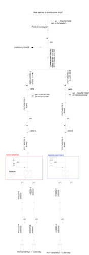

GioArca67 ha scritto:Certo!
Ma lui comunque ne ha 2 quindi deve indicarne 2 sullo schema.
Ho indicato sullo schema unifilare i due neutri (sezioni differenti) e due Fasi (sezioni differenti) e il PE. Credo che adesso ci siamo.
Per quanto riguarda il punto di parallelo del fotovoltaico con l'impianto elettrico dell'utente, è indifferente collegare le due linee ftv, al fine del corretto sfruttamento della potenza di generazione da parte dei carichi,
a) a monte dell'interruttore generale quadripolare posto nel quadro utente oppure
b) a monte degli interruttori generali bipolari delle delle due fasi a valle dell'interruttore generale quadripolare del quadro utente?

Blaster ha scritto:Ho indicato sullo schema unifilare i due neutri (sezioni differenti) e due Fasi (sezioni differenti) e il PE. Credo che adesso ci siamo.
Come fai ad indicare un PE solo se hai invece indicato separatamente fase e neutro per i due rami fotovoltaici ?
Blaster ha scritto:Per quanto riguarda il punto di parallelo del fotovoltaico con l'impianto elettrico dell'utente, è indifferente collegare le due linee ftv, al fine del corretto sfruttamento della potenza di generazione da parte dei carichi
In generale non è indifferente, perché tra generatori FV e carichi in un caso hai un MT in più rispetto all'altro caso, ma nello specifico potrebbe essere indifferente in funzione delle sezioni dei cavi nel ramo dei carichi e delle correnti nominali dei MT monofase rispetto a quello trifase; oppure potrebbe essere necessario fare il parallelo a monte del MT trifase, per mantenere protette le linee monofase dei carichi anche all'aumentare dell potenza complessiva (rete + FV1 + FV2).
Insomma, deve essere tutto coerente e prima di tutto devi avere un'idea di quale contemporaneità dei carichi ti serve, o vuoi, sulle due fasi alimentate anche dai FV.
