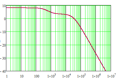

Messaggioda Foto UtenteRoswell1947 » 30 mar 2024, 18:29
Vorrei soltanto dire che a me lo zero viene wz=-1/(R1*R2/(R1+R2))*(C1+C2))
mentre il diagramma di Bode risulta essere il seguente
risp freq 2024-03-30_172124.png (3.67 KiB) Osservato 3510 volte
si ha una "quasi" cancellazione polo zero solo se C1>>C2 ed R2>>R1
Ho sbagliato io??

[16] Re: Circuito op-amp poli e zeri
Messaggioda Foto UtenteMarcoD » 30 mar 2024, 19:02
In continua dovrebbe guadagnare 101 in tensione.
Dal diagramma che hai inserito sembra guadagnare 8 dB.
Qualcosa non torna.
Puoi allegare lo schema del circuito simulato?
Ti avevo suggerito di calcolare il guadagno per W= 0 e per W>infinito. Sei capace a calcolarli?
La formula
pare calcolare la pulsazione vista fra l'ingresso invertente e massa supponendo il guadagno dell'operazionale nullo.
Mi pare non essere quello che serve.

[18] Re: Circuito op-amp poli e zeri
Messaggioda Foto UtenteIsidoroKZ » 31 mar 2024, 11:36
Se risolvi un altro problema, e` ovvio che vengano risultati diversi :-)
La cancellazione avviene quando R1 C1=R2 C2. Dovresti ripassare il partitore compensato. Se le due costanti di tempo sono solo quasi uguali, hai un doppietto (polo e zero vicini, una rogna in tanti cirfcuiti).

[20] Re: Circuito op-amp poli e zeri
Messaggioda Foto UtenteIsidoroKZ » 31 mar 2024, 14:33
Roswell1947 ha scritto:il problema è che se mi calcolo simbolicamente (in generale) lo zero ottengo ,come gia detto,wz=-1/((R1*R2/(R1+R2)*(C1+C2))
No, quello e` il polo.
La frequenza del polo puo` essere calcolata a vista considerando che i due condensatori sono in parallelo fra di loro, cosi` pure le due resistenze, e quindi la pulsazione del polo diventa \omega_p=\frac{1}{(C_1+C_2)(R_1/\!/R_2)}
Roswell1947 ha scritto:mentre il polo si ha per wp=-1/(R2*C2)
Questo e` lo zero.
Roswell1947 ha scritto:come fanno ad essere uguali queste due pulsazioni?
Se R1C1=R2C2 polo e zero si semplificano
Roswell1947 ha scritto:ovviamente con i valori dati nell'esempio iniziale si hanno "praticamente" polo e zero uguali ma in realtà non lo sono,io volevo soltanto mettere in risalto questo fatto.
Provo a ripeterlo: NO, polo e zero, con i valori iniziali, sono coincidenti analiticamente e si cancellano, dato che R1C1=R2C2: il circuito si chiama partitore compensato. Prova a fare il conto letterale.
