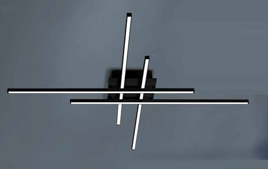

Messaggioda Foto Utentegamete » 30 mar 2024, 20:58
Buongiorno chiedo consiglio
Io ho le prese Bticino Living
In camera bimba piccola ho un punto luce tipo questo a led
Come posso aggiungere un dimmer nello stesso frutto per abbassare la luminosità ma mantenendo il pulsante on off ?

Il lampadario è dimmerabile ?

Messaggioda Foto Utentegamete » 31 mar 2024, 8:09
Non lo so sinceramente
Come posso verificare dopo 3 anni?

Messaggioda Foto UtenteEtemenanki » 31 mar 2024, 11:05
Collegando al volo un dimmer, se non e' dimmerabile, cercando di regolare la luminosita' potrebbe dare sfarfallio, instabilita' o spegnersi di colpo ad un certo valore.

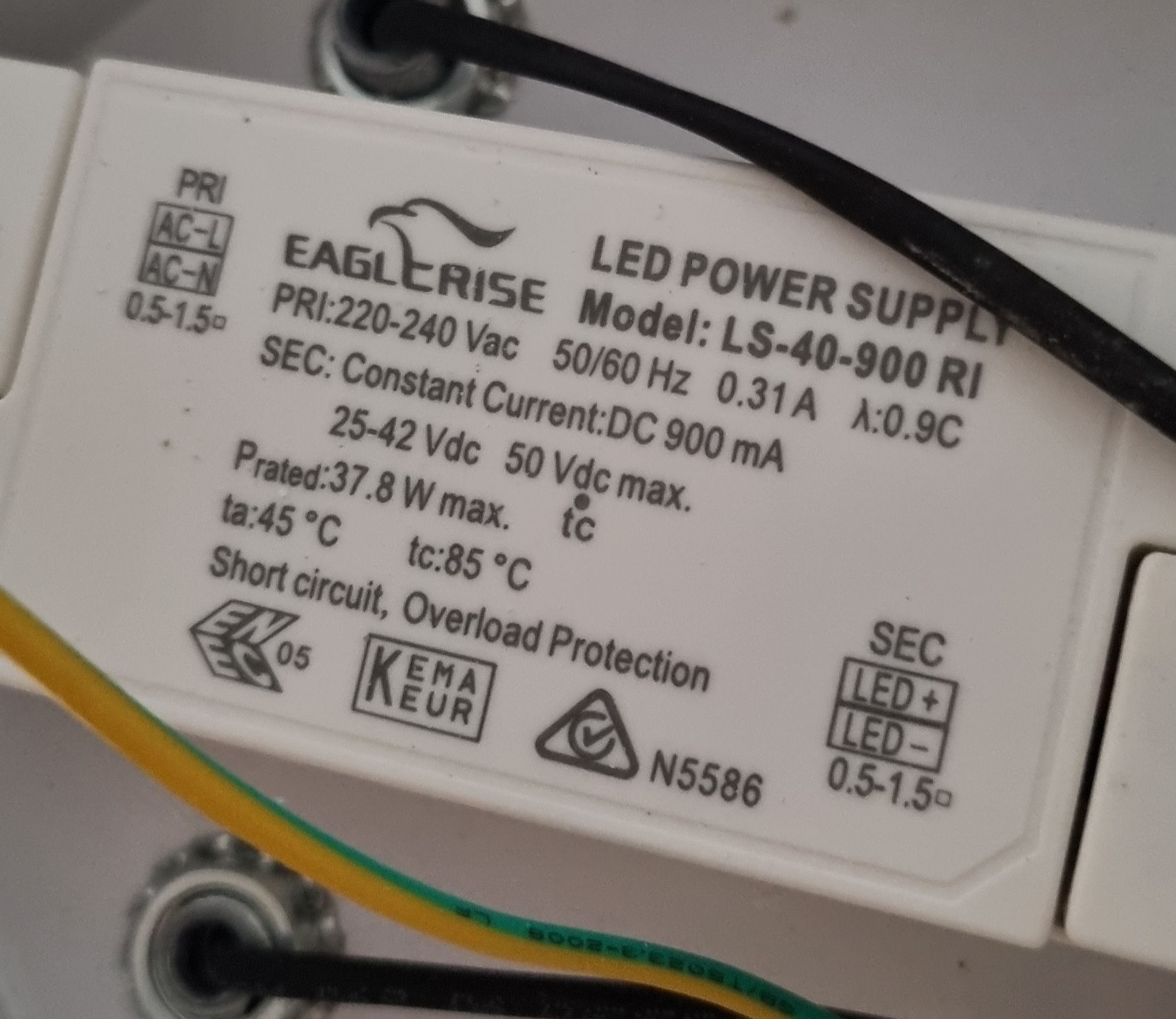

Messaggioda Foto Utentegamete » 1 apr 2024, 14:59
Allego foto alimentatore

Messaggioda Foto UtenteSediciAmpere » 1 apr 2024, 15:21
Non è dimmerabile

Messaggioda Foto Utentegamete » 1 apr 2024, 20:53
Altre soluzioni non ce ne sono?
Cosa doveva essere scritto per essere dimmerabile?

Messaggioda Foto Utenteedgar » 1 apr 2024, 21:20
Dimming, dimmable, 0-100% ecc.
Soluzioni: cambiare driver, cambiare lampadario o tenerlo com'è.
Nel caso di sostituzione del lampadario puoi orientarti verso uno con telecomando on/off e dimmer, così non devi nemmeno modificare l'impianto elettrico.
