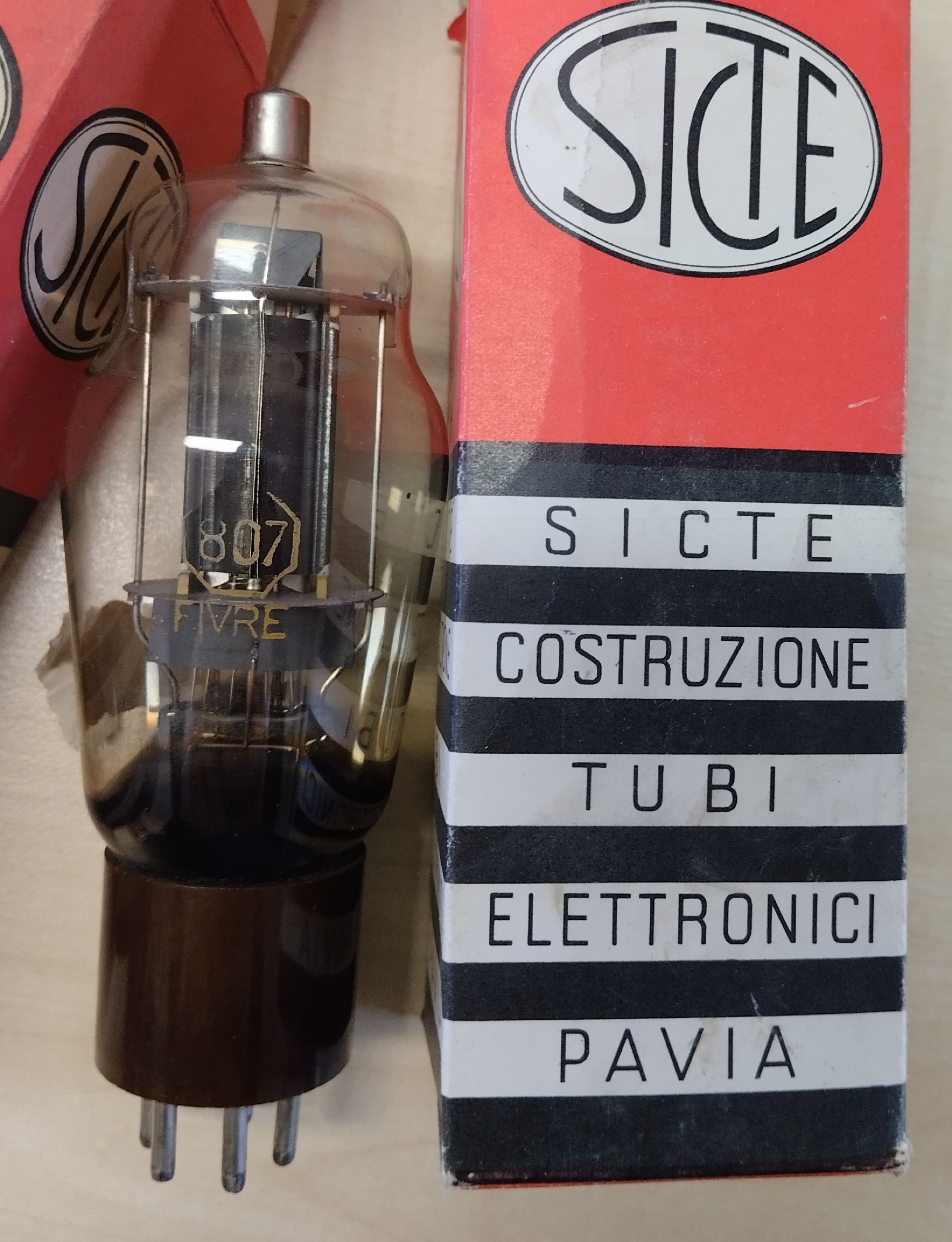

Ho recuperato da un cinema abbattuto un discreto numero di valvole termoioniche, le più numerose sono tetrodi a fascio 807 prodotti da vari marchi: Mullard, Giant Electronics, Geloso, FIVRE.
Le valvole erano buttate a terra, impolverate ma ancora nelle scatoline, anche se le scatole non sempre sembrano abbinate alla valvola contenuta. Difficile per me dire se sono effettivamente nuove come sembra, o se per evitare interruzioni nella proiezione venivano sostituite periodicamente e preventivamente (e quindi sarebbero magari funzionanti ma usate).
Le ho prese perché mi sembrava veramente un crimine lasciarle li, magari hanno un minimo di valore o comunque possono essere interessanti per gli appassionati di "vecchiume elettronico".
Qualcuno di voi sa darmi qualche consiglio, per esempio su come testarle (senza acquistare strumenti dedicati), o dove metterle in vendita, o altro?
Per iniziare qualche foto

Per testarle in modo sbrigativo potresti collegarle a triodo, cioè con la griglia schermo collegata all'anodo.
Il filamento vuole 6,3V con 0,9A. Con 250V di anodica e -20V in griglia controllo dovresti avere 40 mA di anodica con transconduttanza 4,7mA/V quindi collegando per breve tempo la griglia controllo al catodo dovresti superare 100 mA di anodica.

Per le caratteristiche puoi guardare qui, venivano utilizzate soprattutto come finali per amplificatori di bassa frequenza ma anche come finali in trasmettitori per onde corte radioamatoriali.
La potenza disponibile in uscita è dalle parti di 20-50W, dipende da come vengono polarizzate, quindi dal circuito impiegato, venivano utilizzate soprattutto in coppia nei finali push-pull.
Come gran parte degli oggetti d'epoca, per i quali non esiste un listino, i prezzi vanno dalle stalle alle stelle :? ... in pratica il prezzo lo fanno di volta in volta chi vende e chi compra.
Per avere un'idea puoi farti un giro su Ebay dove puoi trovarle nuove ad un prezzo che va da circa 8€ a otre 250€
Ovviamente usate valgono poco, soprattutto se non puoi assicurare che siano efficienti ma anche questa non è una regola: a volte si trovano in vendita a prezzi assurdi e qualche volta qualcuno le acquista.
Per avere un'idea dell'efficienza dovresti testarle come ti ha suggerito Foto UtenteEcoTan facendo comunque riferimento al datasheet

Con gli strumenti che ho quindi posso solo provare il filamento, perché alimentatori che arrivino a 250 V in continua non ne ho e considerato il tempo che mi manca e il valore comunque limitato proverò a cederle come "non testate" :mrgreen:
Grazie a entrambi, è un mondo affascinante ma che ovviamente non ho mai esplorato concretamente.
Una curiosità: la metallizzazione depositata internamente all'ampolla mi sembra dovuta all'evaporazione del catodo, corretto?
Indica che le valvole sono usate o anche le nuove la avevano, per esempio perché sottoposte a collaudo?

La metallizzazione è dovuta all'attivazione del getter che serve ad assorbire eventuali gas rimasti nel tubo dopo essere stato sigillato.

Potresti provarle, collegandole a diodo (griglie connesse all'anodo), applicando una tensione alternata di circa 12 o 24 V fra anodo e catodo e misurando la corrente pulsante circolante.
Potresti confrontare le varie valvole fra loro, quelle con corrente minore potrebbero essere esaurite. O_/
post scriptum: forse tieni la griglia controllo collegata al catodo Vgk = 0, non vorrei che passasse troppa corrente e diventasse incandescente.

Se le hai trovate in un cinema forse (e ripeto, forse) le usavano su un amplificatore audio della Geloso, più modelli della Geloso le usavano (un po' strapazzandole con anodica piuttosto alta) come finali
Qualcuno, tramite adattatore, le usa anche su finali audio che normalmente montano 6L6 (mi pare la versione GC) valvole che zoccolo e Top Cap a parte, sono praticamente identiche come specifiche

Eppure una controllatina alle Mullard cercherei il modo di farla... venisse fuori che sono nuove potresti venderle come NOS anche a 80 € l'una :mrgreen:
