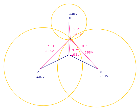

Ho provato a fare uno schemino:

GioArca67 ha scritto:Ho provato a fare uno schemino:
Interessante, ma se così fosse, come tu hai evidenziato, non avrei 400V tra fase e fase che invece io ho
Tra l'altro Enel desumo in telelettura ha detto che per loro è tutto a posto
