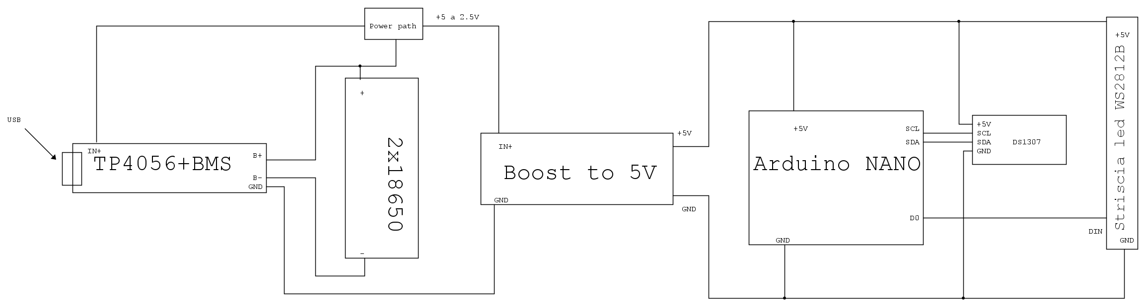

Altrimenti ti puoi divertire con un uC e un RTC, tanto la precisione non è al secondo
Foto UtenteSediciAmpere mi sa che quello che hai proposto fa tik tok ( :mrgreen: ) io impazzerei dopo 2 minuti
Metto giù uno schema fidocadj, magari ti ispiro.... aspetta il pomeriggio :ok:
EDIT: Eccolo il mio obbrobrio, ovviamente è di massima :ok:
Costruito tutto a "Moduli" solo il "power path" (Mosfet+Resistenza+Diodo) va costruito. ma si potrebbe omettere
Magari devi lavorare un po' sul risparmio energetico dell'Arduino, ma nulla di impossibile
