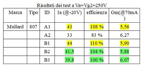

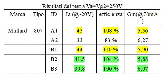

Ho testato le prime valvole, le Mullard che sono le più "rinomate" .
C'è una certa correlazione tra test a 45V e test a 250V, ecco i risultati ottenuti:
Solo una è degradata, le altre si comportano ancora bene e mi sembrano anche abbinabili a coppie, anche se non so quanto devono essere simili per l'uso in push-pull-
Ho letto nei vari link che mi avete fornito che facendole scaldare per qualche ora il getter potrebbe riuscire a ripristinare il vuoto, magari proverò a tenere alimentate quelle più scarse per vedere se migliorano

Valvole che si discostano di 5 o 6mA vengono considerate abbinabii

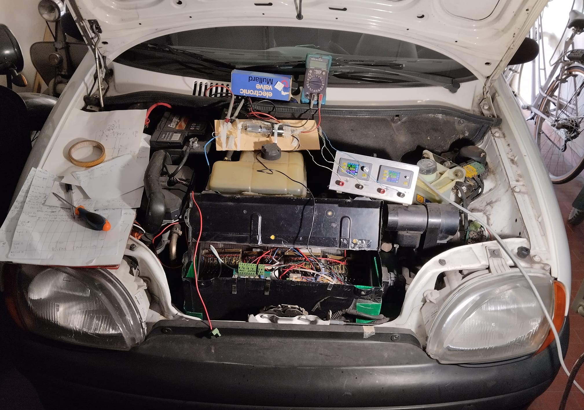

Finalmente ho concluso il test,e mi azzardo innanzitutto a condividere l'accrocchius horribilis che mi ha permesso di effettuare il test esattamente a 250V, come da datasheet
Si possono ammirare in tutto il loro fulgore la solidissima breadboard lignea, i collegamenti realizzati con cavi ad altissimo isolamento e soprattutto il mitico BMS autocostruito della mia Eli, basato su un progetto che aveva fatto rizzare i capelli in testa ai più esperti, e una realizzazione mista a base di cloruro ferrico esausto e wire wrap :mrgreen:

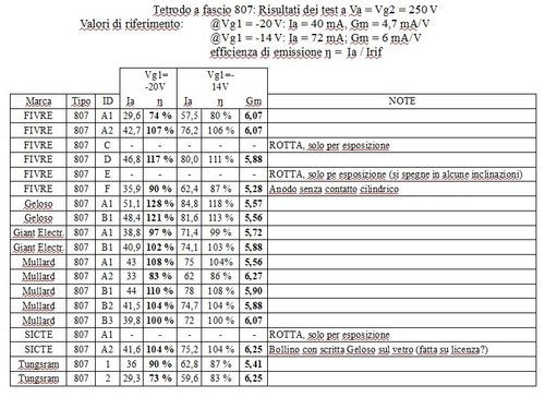

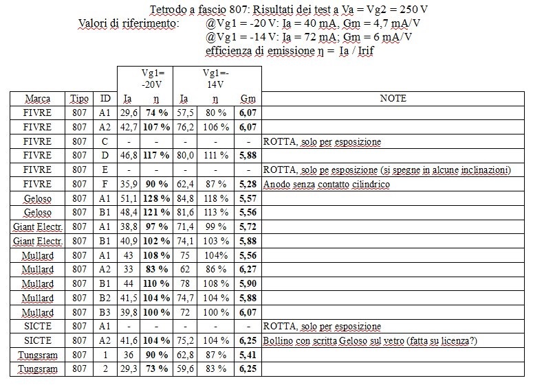

Il tutto, me compreso, ha superato indenne il test di tutte le valvole 807, ho raggruppato i risultati in una tabella per invadere il mercato con le mie valvole "richi-tested" e provocare una crisi irreversibile nel settore dei valvolomaniaci :D :D

Non è che hai messo Giant Electr. al posto di General Electric?
Più che ottimo lavoro a prescindere.

EcoTan ha scritto:Non è che hai messo Giant Electr. al posto di General Electric?
Nono proprio Giant Electronics, poi si sono estinti come molti giganti :mrgreen:
