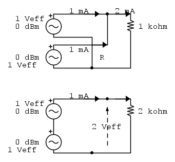

Indovinello, mi pare sia già stato proposto, ma me ne ero dimenticato e me lo hanno riproposto ultimamente:
Sommo due segnali aventi la potenza ciascuno di 0 dBm, quanto è la potenza del segnale somma in dBm ? :-)

3 dBm.

Direi che dipende da come li sommi. Tipo un sommatore che faccia sempre e solo la somma delle potenze a 2 ingressi e 1 uscita non e' matematicamente realizzabile...
Quindi, bisogna sapere se sono segnali scorrelati, correlati o uguali, ma allora serve la fase

Foto Utentebanjoman :ok:
1dBm >> 1 mW ; 1+1 mW = 2 mW; 10 Log 2 = 3,01 dbm
Le condizioni di realizzabilità poste da Foto UtentePioz :ok:
Generatori in fase fra loro.
Interessante l'inizio della discussione su come realizzarli fisicamente.
Interessante lo schema dobbio bolometro richiamato da Foto Utenteelfo
Sono possibili vari circuiti teorici.

MarcoD ha scritto:Sono possibili vari circuiti teorici.
Occhio che il primo ha due generatori di tensione in parallelo, non benissimo
Qua comunque le due sorgenti sono ideali e quindi possono erogare potenza infinita, ergo i segnali di partenza non sono da 0dBm. Le stai solo facendo lavorare insieme per erogare esattamente 3dBm.
Qui serve il concetto di P disponibile, che e' diverso e richiede anche che la sorgente abbia una resistenza di uscita finita.

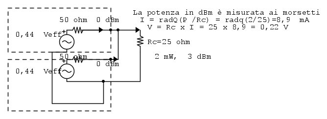

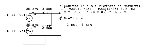

Messaggioda Foto UtenteMarcoD » 30 apr 2024, 13:38
Questo circuito è un poco più praticamente realizzabile, anche se poco utile. :D
Controllate che non abbia sbagliato i calcoli.
Mi diverte l'indirizzo che ha preso la discussione a partire dall'indovinello vago.
