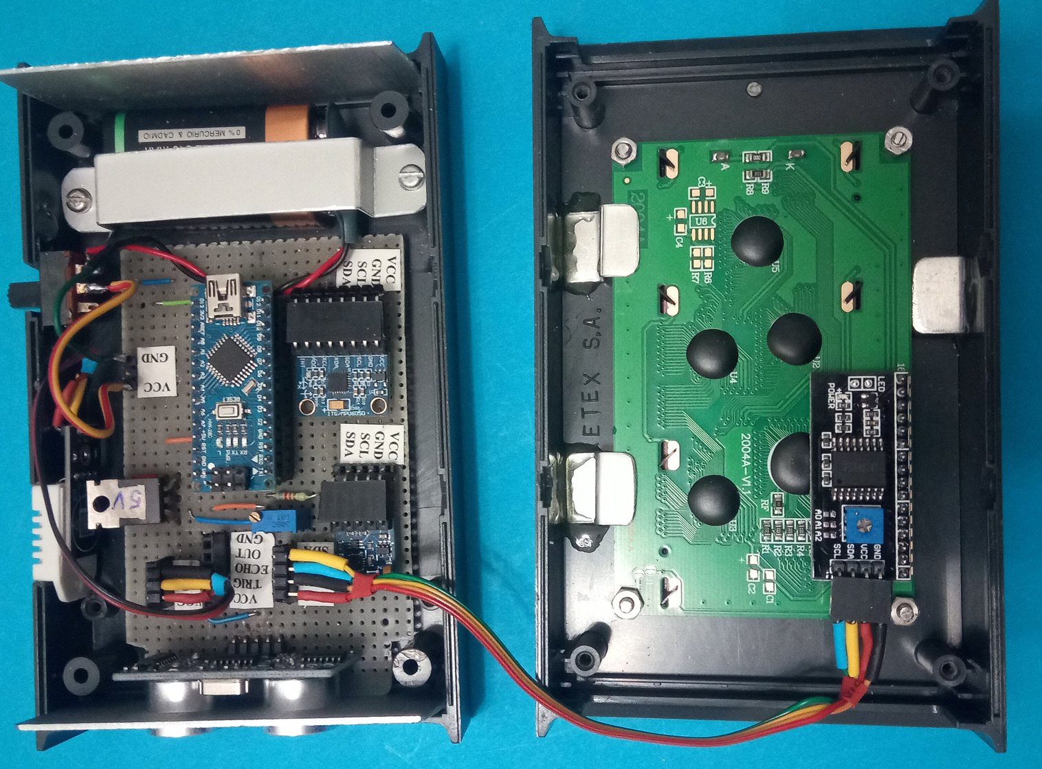

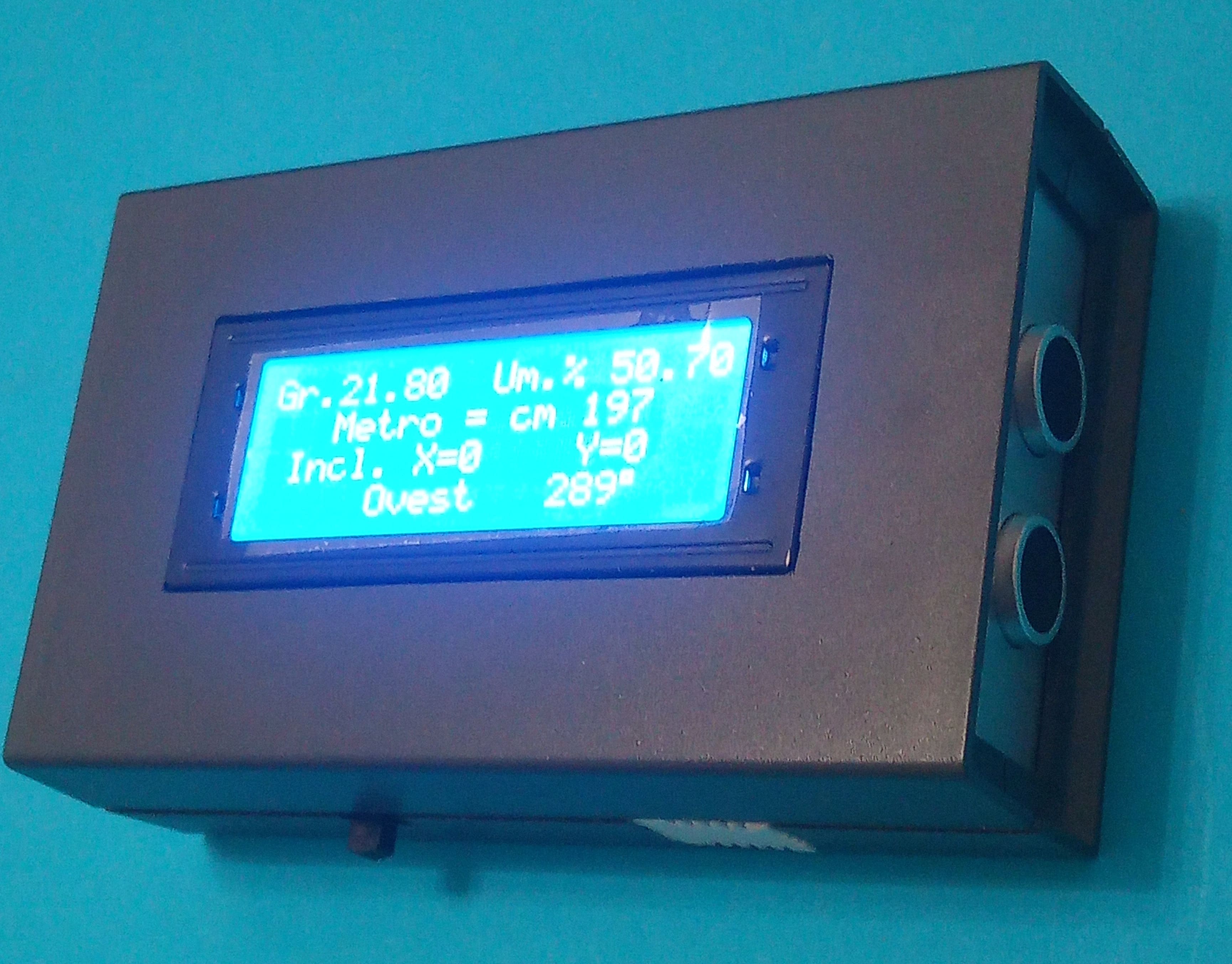

Messaggioda Foto UtenteSaverio15 » 4 mag 2024, 15:33
Complimenti. Questa è una cosa che non riuscirò mai a fare.
Per il momento copio molto dalla rete e aggiungo solo le cose più semplici.
Ecco l'ultimo mio lavoro di cui vorrei sostituire il display a LCD con uno a OLED ma per il momento ho grosse difficoltà.

[24] Re: Gestione display OLED
Messaggioda Foto UtenteWALTERmwp » 4 mag 2024, 17:26
lelerelele ha scritto:(...) Ecco perché mi sono sempre scritto le librerie che servivano, ma mi chiedo cosa ci sarà di interessante ad usare cose già fatte, e non capirci dentro niente? (...)
di interessante forse poco ma, a mio parere, certamente diverse altre ragioni per ricorrervici.
p.s.
bell'oggettino Foto UtenteSaverio15!
20 3
Messaggi: 28
Iscritto il: 17 feb 2013, 17:28
[30] Re: Gestione display OLED
Messaggioda Foto UtenteSaverio15 » 13 mag 2024, 13:01
Visto che il problema dei caratteri puntiformi sembra più ostico, c'è qualcuno che possa risolvere il problema della sovrascrittura delle misure rendendo la lettura impossibile?
Grazie.
20 3
Messaggi: 28
