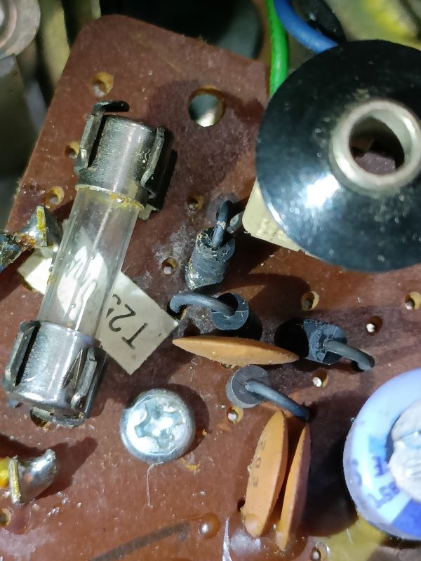

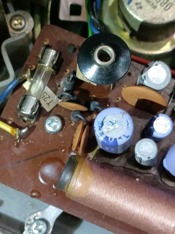

Messaggioda Foto Utenteeletro90 » 3 mag 2024, 23:13
ciao,
volevo sapere come distinguo un diodo rotto da uno funzionante, e come scopro il suo valore.
grazie
Ultima modifica di Foto UtenteFranco012 il 4 mag 2024, 0:41, modificato 1 volta in totale.
Motivazione: Spostato qui da "Elettronica generale".

eletro90 ha scritto:.....volevo sapere come distinguo un diodo rotto da uno funzionante,......
Intendi: guasto, non funzionante, difettoso, non spezzato!
Se nel tuo multimetro hai la funzione prova-diodi, mettendo il puntale positivo sull'anodo del diodo ed il puntale negativo sul catodo, deve segnarti la giunzione.
Se invece hai un multimetro analogico, adotti il solito sistema usando la portata Ohm x 1 o x 10.
Alex

Messaggioda Foto Utentejumpi » 4 mag 2024, 0:38
Se il metodo di Setteali ti segnala dei diodi bruciati puoi sostituirli con degli 1N4005 o 1N4006 o 1N4007.
Se ad essere bruciato è soltanto uno, meglio sostituirli tutti e quattro.
Sarebbe utile cercare di capire se ci sono problemi a valle che hanno danneggiato i diodi.

Messaggioda Foto UtenteMarcoD » 4 mag 2024, 6:50
Potrebbe essere andato in cortocircuito il condensatore elettrolitico di filtro a valle dei diodi, provocando surriscaldamento dei diodi e del trasformatore, ma sono solo ipotesi....

Messaggioda Foto Utenteeletro90 » 4 mag 2024, 18:05
ciao.
se il diodo è buono non si sente il suono dal tester invece se e rotto suona.
ho letto sul diodo 4001

Devi anche invertire i puntali per essere sicuro dell'integrità del diodo.
Sei sicuro che la sigla sia 4001 e non 4007? Se quei diodi devono lavorare a 230V non possono essere dei 4001 a meno che la radio sia collegata alla rete con un trasformatore/alimentatore esterno.

per essere più sicuro che sia solo quello il diodo colpevole dovresti dissaldare un reforo e misurare con il multimetro prova diodi

Messaggioda Foto Utenteeletro90 » 4 mag 2024, 22:07
ciao,
dentro c'è un piccolo trasformatore ,
cosi puo funzionare con 4 diodi 4001

Messaggioda Foto Utentejumpi » 4 mag 2024, 23:28
Allora vanno bene i 4001 ma la prova di setteali l'hai fatta?

Messaggioda Foto Utenteclaudiocedrone » 5 mag 2024, 0:07
Come giustamente dice Foto UtenteMarcoD meglio controllare anche il condensatore di livellamento.
