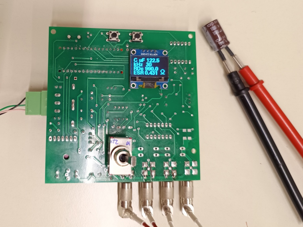

Messaggioda Foto Utentestefanopc » 13 mag 2024, 1:21
Sto facendo qualche prova sui componenti che mi mancano da montare.
Il deviatore a levetta 3vie C&K contatti standard che avevo scelto tra i tanti misurato col multimetro da delle resistenze di contatto tra 5 e 2 ohm. #-o
Un vecchio Feme invece da resistenza di contatto inferiore a 0.1 ohm.
Misurato anche con M328 e multimetro diverso il problema appare confermato.
Poi ho trovato anche un 4 vie contatti dorati che ha la stessa affidabilità e ripetobilita del Feme.
Forse il problema di instabilità del primo prototipo poteva derivare da questo inconveniente.

[560] Re: Misuratore di ESR
Messaggioda Foto Utentestefanopc » 1 giu 2024, 13:32
Dopo svariati mesi ecco finalmente il secondo prototipo in funzione.
Ho sistemato abbastanza il Fw e trovato alcune anomalie di vario genere che ho sistemato.
Ho eliminato il funzionamento in automatico che non mi convince particolarmente.
La frequenza di prova ora va impostata manualmente.
Mi è balenata anche l'idea di fare visualizzare in forma grafica Esr (su scala logaritmica) in funzione della frequenza a richiesta. :mrgreen:
Non è un campione di precisione ma come strumento per la misura "in circuit" è decisamente molto funzionale specialmente per gli elettrolitici e non fino a 20 nF.
La misura della capacità errata era creata anche dalle pessime caratteristiche del commutatore (scala uF /nF).
Bisogna utilizzare un componente ben realizzato preferibilmente con contatti dorati.
