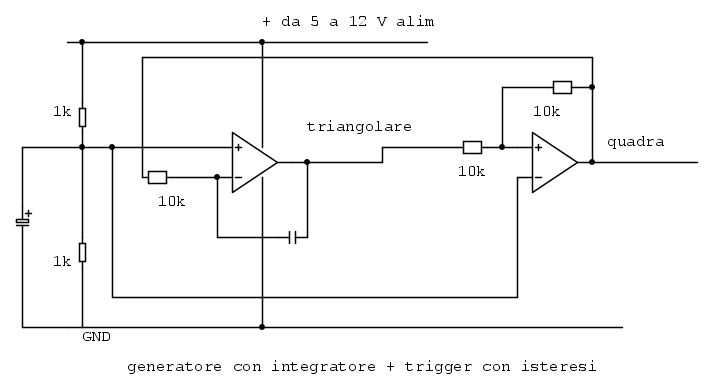

Messaggioda Foto Utentebigendian » 7 mag 2024, 15:13
Volevo fare dei test come integratore
Qui ho dei ca3160, ts272cn, tl082cn, tl061
Ho provato dividento la tensione con un partitore, e applicando V/2 all'ingresso +. Sull'ingresso invertente mando il sengale, e ho configurato l'integratore. Funziona, ma l'uscita del segnale appunto non e' centrata, sempre a un offset sopra lo zero.

Messaggioda Foto UtenteMarcoD » 7 mag 2024, 16:45
Prova a studiare il circuito seguente, forse è quello che vuoi realizzare:
Se hai dubbi chiedi O_/

Messaggioda Foto Utentebigendian » 7 mag 2024, 16:50
Grazie molte,
proprio quello he cercavo, che ho realizzato, piu o meno funziona, a parte il discorso offset.
Quindi dite che il partitore, va bene 2 resistenze 1k E12 1/4w ?
26 2
Messaggi: 37
Iscritto il: 6 mag 2024, 9:26
[9] Re: Dubbio su alimentazione operazionali
Messaggioda Foto UtenteMarcoD » 7 mag 2024, 16:56
All'incirca si. Devono essere (molto) minori di 10 kohm, per non essere troppo influenzati, poi c'è il condensatore opzionale che stabilizza e non consumare (sprecare troppa corrente)
12 V / ( 1 + 1 k) = 6 mA
P = R x I^2 = 1k x 6x6 x 10^-6 = 36 mW 1/4 W basta.
... post scriptum: dovrebbero andare bene anche 10kohm
