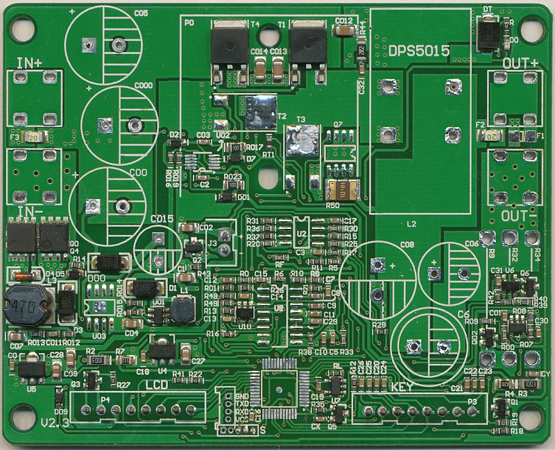

Si riesce a vedere che il positivo passa attraverso due coppie di mosfet di potenza (montati sotto il dissipatore, una delle coppie e' stata rimossa), mentre il negativo passa a sua volta attraverso una coppia di mosfet SOP8 in parallelo (probabilmente una protezione o una limitazione) oltre che alle resistenze sensori di corrente, quindi tecnicamente ne il positivo ne il negativo sono "in comune" fra ingressi ed uscite, pero' sospetto che una configurazione del genere, se parallelata, possa causare taaaanti problemi, avendo ogni scheda il suo micro di gestione, e funzionando i due in modo indipendente
Ringiovanire un alimentatore
Non ho trovato schemi elettrici del "coso", ma nel 2018 qualcuno si diverti' a smontare un DPS5015, strutturalmente simile (nel 5020 cambiano solo i valori di alcuni componenti ed il firmware di controllo, probabilmente), queste sono le immagini di fronte e retro della sezione di potenza.

Significa che puoi collegare in parallelo i due ingressi (se l'alimentatore principale fornisce abbastanza corrente), pero' dopo NON puoi usare le due uscite ne sullo stesso circuito, ne per farci un'alimentatore con zero centrale (se invece avessi per alimentarli un trasformatore, come nell'immagine che hai postato prima, probabilmente potresti collegare le uscite in serie, ma comunque NON in parallelo)

L'intelligenza artificiale dice il XY6020L ha l'isolamento galvanico. Sarà vero?
Dall'immagine sembra di vedere un piccolo trasformatore toroidale in ingresso.
https://it.aliexpress.com/item/10050060 ... pt=glo2ita
Non ce l'ha, contrariamente a quanto dice il "sistema inesperto"
Quello in ingresso e' una bobina controfase, per filtrare i disturbi.
Quelli isolati hanno in genere un grosso trasformatore multiavvolgimento.
