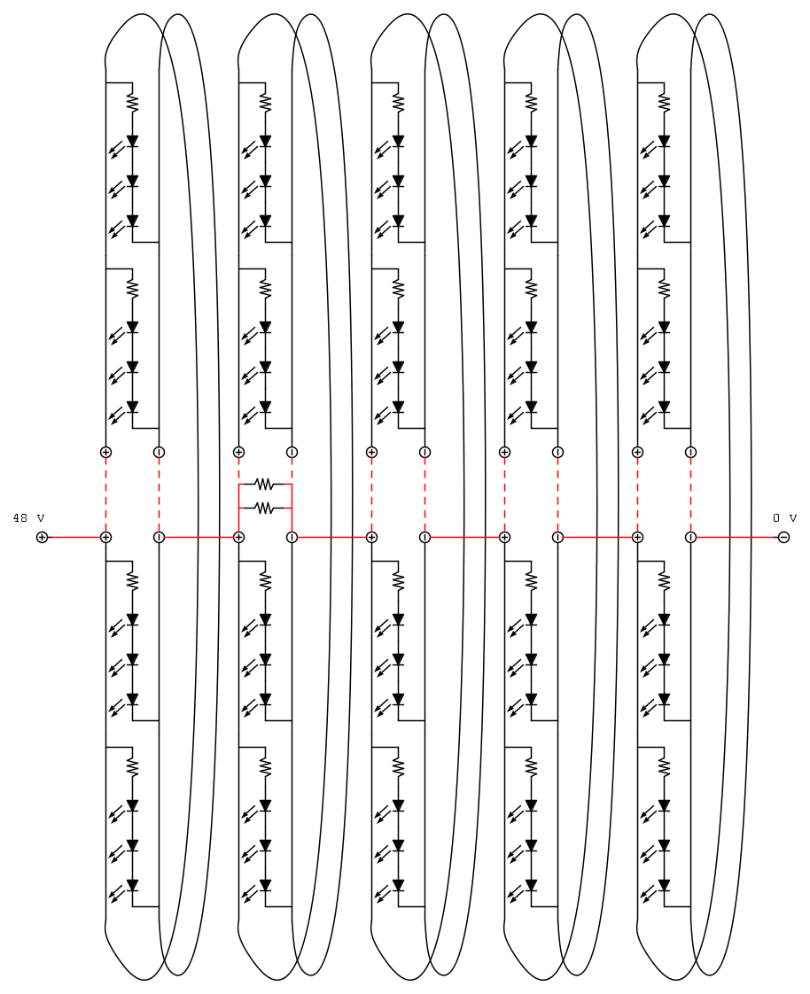

MarcoPau ha scritto:Ho capito bene o per serie alimentata da entrambi i lati intendi che striscia 1, porto + e - al capo iniziale, il capo finale lo saldo con due fili al capo iniziale della striscia 2, fino all'ultima striscia il cui capo finale sarà poi nuovamente saldato al + e - della bassa tensione?
No. Per "strisce in serie" intendo questo:
Dal +48 V dell'alimentatore entri nel positivo della prima striscia. Dal negativo della prima striscia vai al positivo della seconda, e così via. Dal negativo dell'ultima striscia vai al negativo dell'alimentatore (qui indicato con "0 V"). Il collegamento in serie è raffigurato dalle linee rosse sullo schema.
È consigliabile collegare il positivo di ciascuna striscia al suo positivo dell'altro estremo, e lo stesso per il negativo. Questi collegamenti facoltativi sono qui indicati da linee rosse tratteggiate.
Se una striscia è troppo luminosa rispetto alle altre, puoi diminuirne la luminosità collegando tra i suoi positivo e negativo una o più resistenze da 270 Ω, 0,5 W. Nello schema ho inserito come esempio due di queste resistenze sulla seconda striscia.

Con il driver DMX dovresti collegare tutte le strisce in parallelo (tutti i + insieme, tutti i - insieme) e alimentarle a 12 V (non 48), con l'accortezza di non portarle mai oltre un terzo o la metà della luminosità, perché non avendo dissipatore le strisce si surriscalderebbero e vari led potrebbero bruciarsi. Puoi collegarle a uno dei 4 canali, a scelta.
Avendo 4 canali potresti però controllare separatamente i cerchi Rosso (R), Verde (G), Blu (B) e Bianco (W), facendo giochi di luce e anche compensando eventuali differenze di luminosità (non so quanto sia facile o difficile programmarlo).
Potresti collegare la striscia gialla in parallelo alla rossa e controllarla insieme a quella, oppure utilizzare un controllore DMX separato, apposta per la gialla.
Per collegare le strisce a un controllore, a quanto mi par di capire, devi collegare in comune i positivi delle strisce (e li mandi al + indicato sul controllore), mentre i negativi li colleghi separatamente ai morsetti dei vari canali. Però non ti bastano più 2 fili di collegamento ai cerchi, ma 5 o 6 (il + comune, più i canali utilizzati).

MarcoPau ha scritto:Vedo comunque che lo schema del controller che ho incollato prevede un alimentatore separato. Per dimensionare quello come devo fare? Può essere utile prenderlo già "piccolino" affinché le strisce non si surriscaldino?
Dovresti guardare i watt al metro delle strisce che comprerai. Considerando che ti servono 15 m di strisce, se sono per esempio da 10 W/m vengono 150 W (un'esagerazione di luce, specialmente se a led). 150 W / 12 V = 12,5 A. Se usi strisce da 24 V dimezzi questa corrente (ma poi non puoi più riciclare il montaggio a un collegamento in serie).
Comunque, siccome le dovrai utilizzare a metà o meglio un quarto della potenza, dovrebbe bastare un alimentatore da 12 V e 7 o 4 A, rispettivamente, e che sia protetto contro i sovraccarichi.
Calcolo che a metà potenza si dissipano 0,5 W ogni 10 cm di striscia. Così a naso non mi sembra eccessivo come calore dissipato. La luce sarà forse ancora un po' troppa. Se la diminuisci fai bene ai led.

MarcoPau ha scritto:Ho trovato questo controller DMX a 5 canali, potrei farci le 5 strisce separate come si diceva, un canale per striscia
Certo, e accetta fino a 48 V, quindi potresti anche mettere le strisce in serie come si diceva all'inizio, già sottoalimentate e quindi con meno rischio di surriscaldarle, e pilotarle da un'unica uscita con lo stesso effetto su tutte. Oppure pilotarle separatamente a 12 V con effetti separati, scorrimenti ecc.

Non cambia nulla. Se usi strisce RGBW, colleghi solo il colore che ti interessa (per il giallo dovrai collegare insieme il verde e il rosso, non so se la tonalità risulterà gradevole).
Con le RGBW sei abbastanza sicuro che la potenza sarà la stessa per ogni colore (comunque col DMX la puoi regolare), e poi le puoi riciclare più facilmente per altri progetti (sono più versatili). Ma il costo sarà probabilmente superiore.
Considera anche che con le RGB o le RGBW dovresti pilotare piu di un colore per il giallo, e non otterresti comunque un "bel" giallo, con gli ambra invece si .
Per i 48V non ci sarebbe alcun problema, basteebbe tagliare due pezzi di striscia per quelle a 24 V (o 4 per quelle a 12V) per ogni cerchio, e collegarle internamente in serie (facendo passare i cavi sul retro, per non creare ombre, oppure "scalando" le giunte fra + e - nei punti di taglio, probabilmente piu comodo), cosi avresti ogni cerchio funzionante a 48V ed indipendente dagli altri.
L'usare striscie da 120 led per metro (tipo 2835) non sarebbe per la luminosita' complessiva, che dovrai probabilmente tenere bassa facendo lavorare le striscie a meta' potenza massima, ma solo per avere meno "effetto puntinato" possibile nei tubi.
