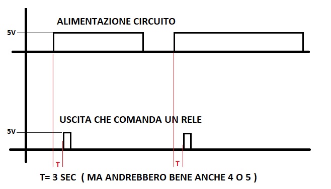

Buona sera,
Avrei la necessità di costruire un circuito che alla sua alimentazione (5Vdc), trascorsi 3,4 o anche 5 secondi possa generare un impulso da .5 a 1 secondo di durata, e che tale impulso possa eccitare un micro relè per tale tempo. Poi dovrebbe poter funzionare di nuovo anche se dopo un primo ciclo si dovesse ripetere a distanza di pochi minuti.
In pratica ho bisogno di un dito elettronico per attivare un pulsante di accensione di un dispositivo.
L'argomento è stato già trattato in altro thread iniziato da nicsergio, ma poi la soluzione non è stata trovata ...o almeno io non ho capito se tra le proposte ci sia un circuito funzionante.
Mi potete aiutare ?
Grazie a prescindere
Generatore di impulso ritardato rispetto all'alimentazione

Grazie, vedo se fanno al mio caso... Quelli che erano stati segnalati nell'altro thread non credo andassero bene perché so parlava di 200uSec di durata impulso. E un'altra cosa che non ho capito se fosse gestibile il ritardo di 3/5 secondi. Comunque vado ad approfondire i tuoi link. Grazie 1000 per l'interessamento.

L'alimentazione è semplicemente un alimentatore, tipo caricabatterie, nell'infilarlo nella presa fornirà i suoi 5v che vanno ad alimentare il circuito che vorrei realizzare e quest'ultimo mi dovrebbe fornire l'impulso che comanda una uscita pulita tramite relè
Quindi di fatto, per quanto ho capito (ma correggimi se sbaglio) non ti servono precisione e ripetibilita' (nel senso sempre esattamente lo stesso ritardo e la stessa lunghezza al millisecondo), ma solo un circuito che, dopo che hai alimentato, passato un tempo da te deciso (magari con un potenziometro), ti dia un'impulso piu o meno simile alla pressione di un tasto (quindi anche se variasse un po di volta in volta, basta che sia lungo a sufficenza per far accendere l'apparecchio che tu vuoi simulando la pressione del pulsante con un contatto pulito di un piccolo rele') ... giusto fino a qui ?
Un banale paio di monostabili in cascata, ad esempio, uno che da' lo start al secondo dopo tot tempo dall'alimentazione, ed un secondo che da' l'impulso ?
