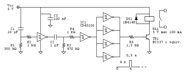

[12] Re: Generatore di impulso ritardato rispetto all'alimentazio
Messaggioda Foto UtenteOlivetto » 15 mag 2024, 8:36
GuidoB ha scritto:Siccome non hai bisogno di tanta precisione, ti propongo questo circuito basato su un integrato CMOS contenente 6 inverter a trigger di Schmitt.
Attenzione a montare DS1 (diodo di ricircolo per la bobina del relè) nel verso corretto.
Grazie non sembra difficile realizzarlo, devo trovare il CD4016... La spiegazione è chiarissima, grazie ancora.

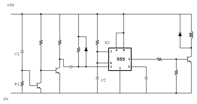

[14] Re: Generatore di impulso ritardato rispetto all'alimentazio
Messaggioda Foto UtenteThEnGi » 15 mag 2024, 11:40

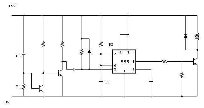

e se "modifichiamo" così ? Non avere NE555 in casa è grave :mrgreen:
Solo NE555, diodi, condensatori e NPN :ok:
Il ritardo lo generei con R1/C1 ("spartano") e il tempo di attivazione del relè lo generi con R2/C2 ("preciso").
Non so se il transistor in configurazione stile Darlington per avere un elevato guadagno oggettivamente funzioni :?:
NDR: Nessuno ha ancora tirato fuori un ATtiny, guardate che lo faccio io :mrgreen:

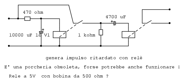

[16] Re: Generatore di impulso ritardato rispetto all'alimentazio
Messaggioda Foto UtenteMarcoD » 15 mag 2024, 13:13
Presento per divertimento lo schema obsoleto seguente, non è detto che funzioni, ma con i valori adatti potrebbe. :D :D

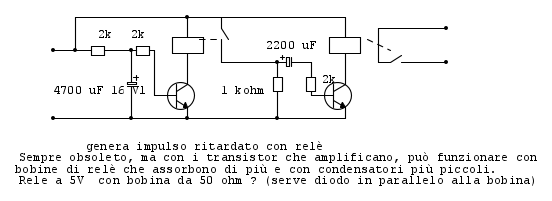

[18] Re: Generatore di impulso ritardato rispetto all'alimentazio
Messaggioda Foto UtenteMarcoD » 15 mag 2024, 14:50

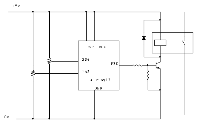

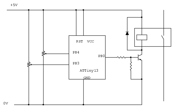

[19] Re: Generatore di impulso ritardato rispetto all'alimentazio
Messaggioda Foto UtenteThEnGi » 15 mag 2024, 15:01
Con tempi regolabili da potenziomentro :mrgreen:
Così hai anche il BOD, una lussuria
scusate non ho resistito :mrgreen:

[20] Re: Generatore di impulso ritardato rispetto all'alimentazio
Messaggioda Foto UtenteMarcoD » 15 mag 2024, 15:48
Complimenti Foto UtenteThEnGi, il colmo della lussuria elettronica:
un microprocessore solo per il controllo e la generazione dell'impulso. Però i costi sono bassissimi e comparabili con quelli di un integrato e due transistor :D.
