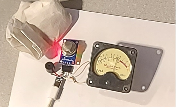

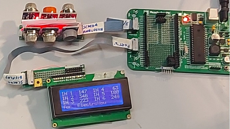

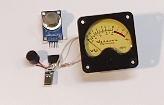

[9] Re: MQ-135 "Taratura"
Messaggioda Foto UtenteGiVi » 19 mag 2024, 8:51
Ti consiglio comunque di mettere una visualizzazione analogica, rispetto ad una soglia di allarme.
Allego foto dell'accrocco realizzato, la visualizzazione continua della qualità dell'aria la vedo utile.
La stabilizzazione del segnale analogico avviene a freddo in qualche minuto.
la prima foto è la sonda con tutti gli otional (manca ancora il led esterno di visualizzazione allarme)
la seconda visualizza l'inquinamento di "fondo".
la terza la reazione ad un fazzoletto spruzzato con alcol.
saluti
