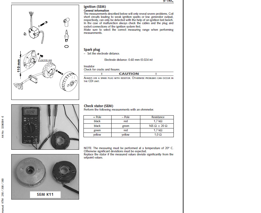

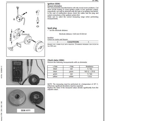

Più che un oscilloscopio, per controllare i veicoli serve una pistola stroboscopica.
In teoria la centralina potrebbe non dare scintilla, ma anche darla con un anticipo talmente sballato da non far funzionare il motore, e questo lo vedi solo con la stroboscopica.
Ma il problema potrebbe essere nello statore, ricordo vagamente che avevo dovuto cambiarlo sul mio KTM (un 2 tempi) perché una ranella vagante aveva rovinato l'isolamento e lo statore dava i numeri.
Di solito in qualche manuale danno i valori per verificare ohmicamente gli avvolgimenti, credo valga anche per un 4T
