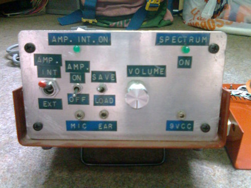

Ognuno si ingegna come sa o come può. Io nel pannello pubblicato in [30] avevo utilizzato i trasferelli e la vernice trasparente, anche se adesso non si vede più niente, era risultato un lavoro decente. Ovviamente in monocromatico ma bello preciso. Allora il computer non esisteva e non c’era molto da scegliere. Poi ho anch’io un vecchio alimentatore della GBC con il frontale in carta protetta da plexiglass che era tenuta dai comandi. Non era brutto ma utilizzare quella tecnica sul mio alimentatore in costruzione implica la doppia lavorazione sul metallo e sul plexiglass. La soluzione di Edgar è interessante ma non ho capito come sono fatte quelle che lui chiama tasche da copisteria. In più sarei preoccupato per due motivi: il primo è che la tasca inceppi la stampante laser con evidente disastro, il secondo è che il mio frontale è fissato solo da quattro viti agli angoli e non posso aggiungerne altre, mentre oltre alle viti ci sono solo uno strumentino ad incastro e due boccole d’uscita, almeno come inizio, poi in futuro valuterò se aggiungere un secondo regolatore.
@Edgar chiedo un’informazione, se posso: che tecnica usi per realizzare le finestre rettangolari?
La Dymo la escluderei però ammiro Max che ha conservato il ricordo mentre io come un pippa ho messo con troppa fretta il frontale a bagno nel diluente per pulirlo prima di averlo almeno fotografato.
Ho utilizzato anche il normografo ma il risultato assomiglia molto a quello dei trasferelli.
Certi lavori erano considerati accettabili quando non esistevano i computer e le laser ma adesso occorre qualche soluzione un po’ più moderna………..... ?%

jumpi ha scritto:non ho capito come sono fatte quelle che lui chiama tasche da copisteria.
Hai presente quelle tasche trasparenti per plastificare documenti? Quelle standard sono trasparenti su entrambi i lati, quelle che servono sono trasparenti da un lato e adesive sul retro.
Un tipo a caso: https://shop.scuolaufficio.it/z/pouches-retro-adesivo-a4-216-x-303-mm-2-x-75-micron-peel'n-stick-gbc-scatola-25-pezzi/3747527/18115
La tasca, in cui avrai messo il foglio stampato del frontale, va passata nella normale laminatrice che si usa per plastificare i documenti, non nella stampante.
il mio frontale è fissato solo da quattro viti agli angoli e non posso aggiungerne altre, mentre oltre alle viti ci sono solo uno strumentino ad incastro e due boccole d’uscita.
Dovrebbe bastare. Ad ogni modo, dato il costo irrisorio del materiale, una prova ci vuol poco a farla.
Uso un roditore
