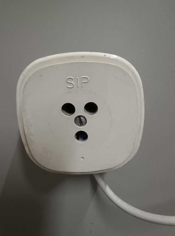

Questa è la classica presa telefonica tripolare.
La vite centrale permette di accedere alla morsettiera interna e alle viti di fissaggio alla parete.
La tua com 'è fatta?
Metti una foto.
In ogni caso questo genere di spina/presa crea spesso problemi a causa dei contatti non adatti alla tecnologia digitale.
Alcune contengono anche un condensatore da 1uF.
Se usata per ADSL e VDSL vale sempre la pena di eliminarla e passare ad un RJ11 a Plug.
Se utilizzate per un telefono vecchio stile si sentirà a volte qualche rumore e scrocchio ma nulla di insopportabile.

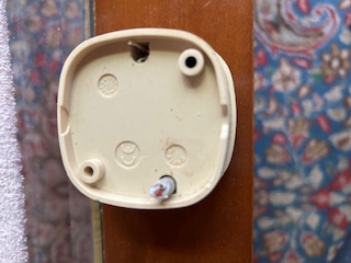

Neanche è tutto fuso insieme. Almeno sembra.
Volete una foto ?

staccalo dalla parete e guarda dietro

Messaggioda Foto Utentegbattista » 16 giu 2024, 23:15
Ecco
