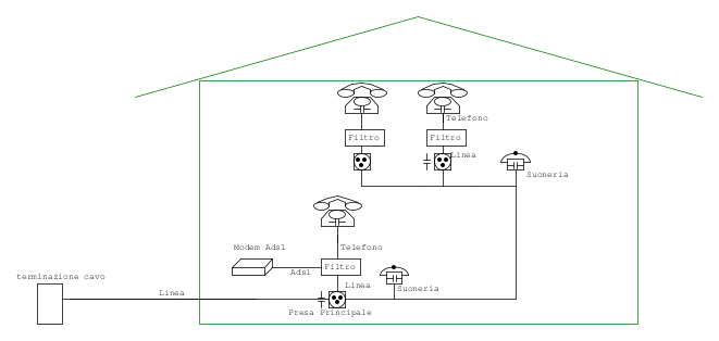

Ecco un esempio della situazione domestica con solo servizio telefonico.
Osserviamo questo disegno :
Vediamo il cavo telefonico che entra in casa.
Questo cavo è un doppino intrecciato che proviene dalla terminazione del cavo e raggiunge la prima presa o presa principale.
Una volta tutti gli impianti avevano spine tripolari (quelle coi tre fori disposti a triangolo).
Poi sempre tramite il solito doppino vengono raggiunti tutte le prese di telefoni cordless e fissi e le suonerie.
Per semplicita di illustrazione, mettiamoci nella condizione peggiore, tutti gli apparecchi sono in parallelo.
Le connessioni e le giunte sono realizzate attorcigliando i fili e un po di nastro, tanto quando arriva la corrente di chiamata a 70v 25Hz la corrente è tale che i conduttori se giuntati male si saldano per scarica capacitiva e i contatti si rinnovano tutte le volte che suona il telefono.
Sono tollerati fino a 5 dispositivi sulla linea tra suonerie e telefoni.
Ognuno di questi ha un condensatore fino ad 1 uF con in serie la bobina della suoneria in parallelo alla linea.

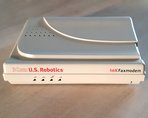

Chi non ricorda questo modem ?
Fino alla prima metà degli anni 2000 in molte case si staccava il telefono e al suo posto si collegava un modem come questo.
Si sentiva la selezione, la portante e l'handshake col modem remoto nel piccolo altoparlante ... e poi si era connessi in INTERNET alla fantastica velocità (massima) di 56Kb/s e nessuno poteva telefonare.
Sembra preistoria invece sono passati solo 15 anni.

Quindi il primo passo doveva o poteva essere questo:

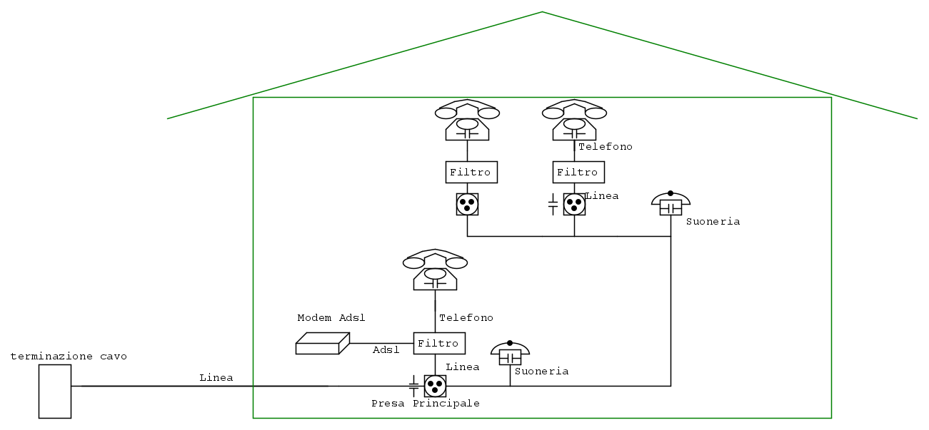

Qui vediamo come in origine si collegavano i modem Adsl su un impianto esistente.
Per chiarezza sono stati aggiunti dei condensatori disegnati a fianco delle prese tripolari per evidenziare alcune tipologie di spine usate negli impianti piu vecchi che contengono al loro interno un condensatore sempre da 1 uF.
se viene tolta la spina del telefono il condensatore viene connesso alla linea.
Cio che gia sullo schema balza gia agli occhi è che le suonerie non sono connesse tramite il filtro e quindi stanno "disturbando" la banda del modem.
Poi si è capito che le spine tripolari davano problemi e adesso si montano esclusivamente quelle a Plug Rj11.
Anche le connessioni prima solo attorcigliate ora ci si è accorti che andrebbero saldate perche in casa il telefono squilla sempre di meno e i falsi contatti sono fonte continua di problemi.
Per migliorare questa configurazione occorre togliere le suonerie o spostarle a valle dei filtri.
Se sono presenti spine inutilizzate aprirle ed eliminare il condensatore interno se ancora presente.
Eliminare sempre e assolutamente tutte le code o derivazioni (anche molto corte) per eliminare le riflessioni e gli echi sulla linea che arriva al modem.

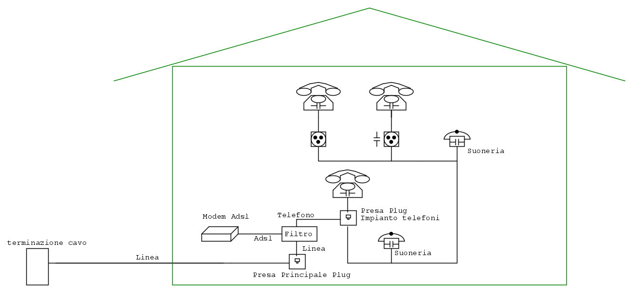

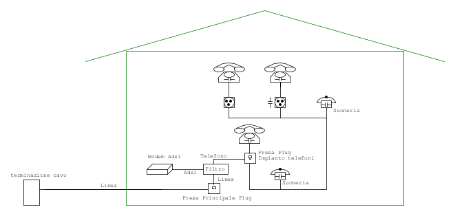

Come dovrebbe essere trasformato un impianto ADSL
Alla luce di quanto detto vediamo come dovrebbe effettivamente essere trasformato l'impianto per permettere al modem Adsl di dare il suo massimo.
Vediamo che ora gli impianti sono diventati due e fanno capo a due prese Rj11.
Una prima vede direttamente il cavo che arriva dalla centrale senza derivazioni anche se non ci sono utilizzatori (code) e senza giunti attorcigliati e non saldati.
Una seconda vede tutto il nostro impianto di casa con i telefoni ed eventuali suonerie.
In mezzo c'è il filtro che divide correttamente cio che deve arrivare al modem da cio che deve arrivare ai telefoni.
Se il modem è nella prima presa di casa tutto bene se invece è nella camera piu lontana occorre tirare a un nuovo cavetto per separare le due linee e cio puoi essere un problema in case con tubazioni gia strapiene, mobili da spostare, scatole di derivazione dimenticate ecc.
Sta di fatto che per l'Adsl fino a 20Mb è la soluzione ottimale per quanto osteggiata da tutti gli impiantisti a causa del lavoro in piu che comporta.
E abbiamo anche un ulteriore vantaggio.
Questa configurazione è propedeutica al passaggio indolore alla connessione Vdsl di cui parleremo dopo quindi in caso di lavori meglio gia orientarsi in questa direzione.

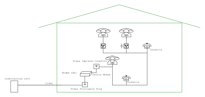

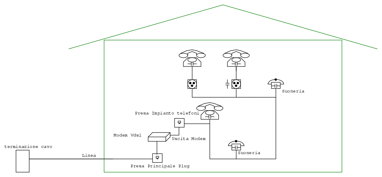

Come dovrebbe essere trasformato un impianto Vdsl
Per vdsl si intende un collegamento su doppino con velocita compresa tra 30 e 200Mb dipendentemente dal profilo (in funzione di contratto e distanza tra casa e armadio).
Sulla linea viaggia esclusivamente il segnale del modem.
La modulazione Vdsl copre la banda 0-12-17-35Mhz secondo il profilo.
Si capisce quanto sia delicato un tale collegamento gestito su cavo a coppie simmetriche quindi sono da applicare in modo stringente le prescrizioni gia viste.
Infine il servizio telefonico classico è trasportato tramite Voip fino al modem (non viaggia sulla linea come nel caso dell'Adsl) e fornito sul plug posteriore cui può essere connesso il nostro vecchio impianto o telefono se presente.
Riassumendo:
Tutte le giunte saldate.
Tutte le prese Plug Rj11 da evitare le prese tripolari e gli adattatori di ogni genere.
Non si usano piu i filtri in nessuna situazione.
Eliminare tutte le code e le derivazioni, inutilizzate e non, per eliminare le riflessioni e gli echi sulla linea.
