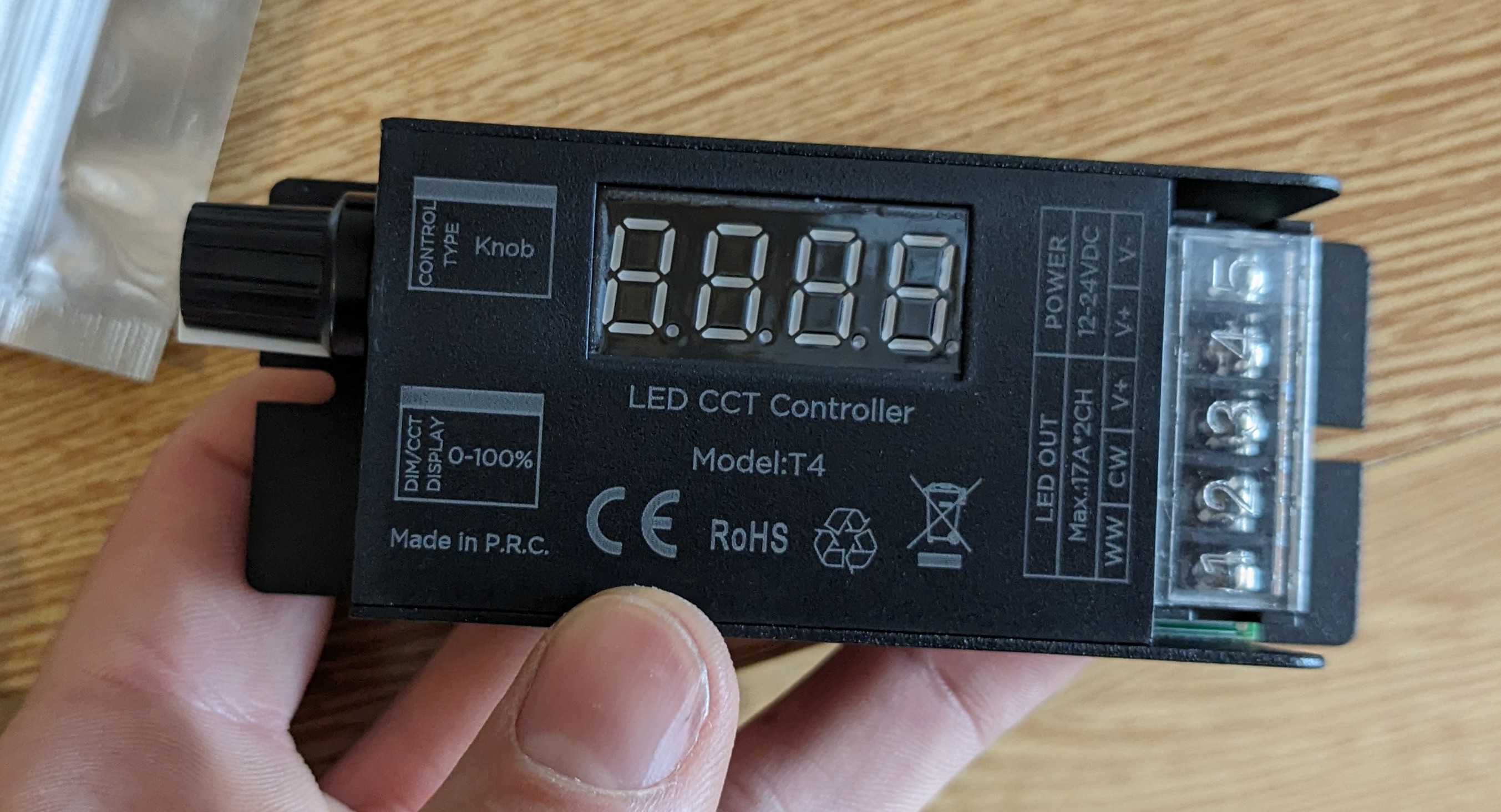

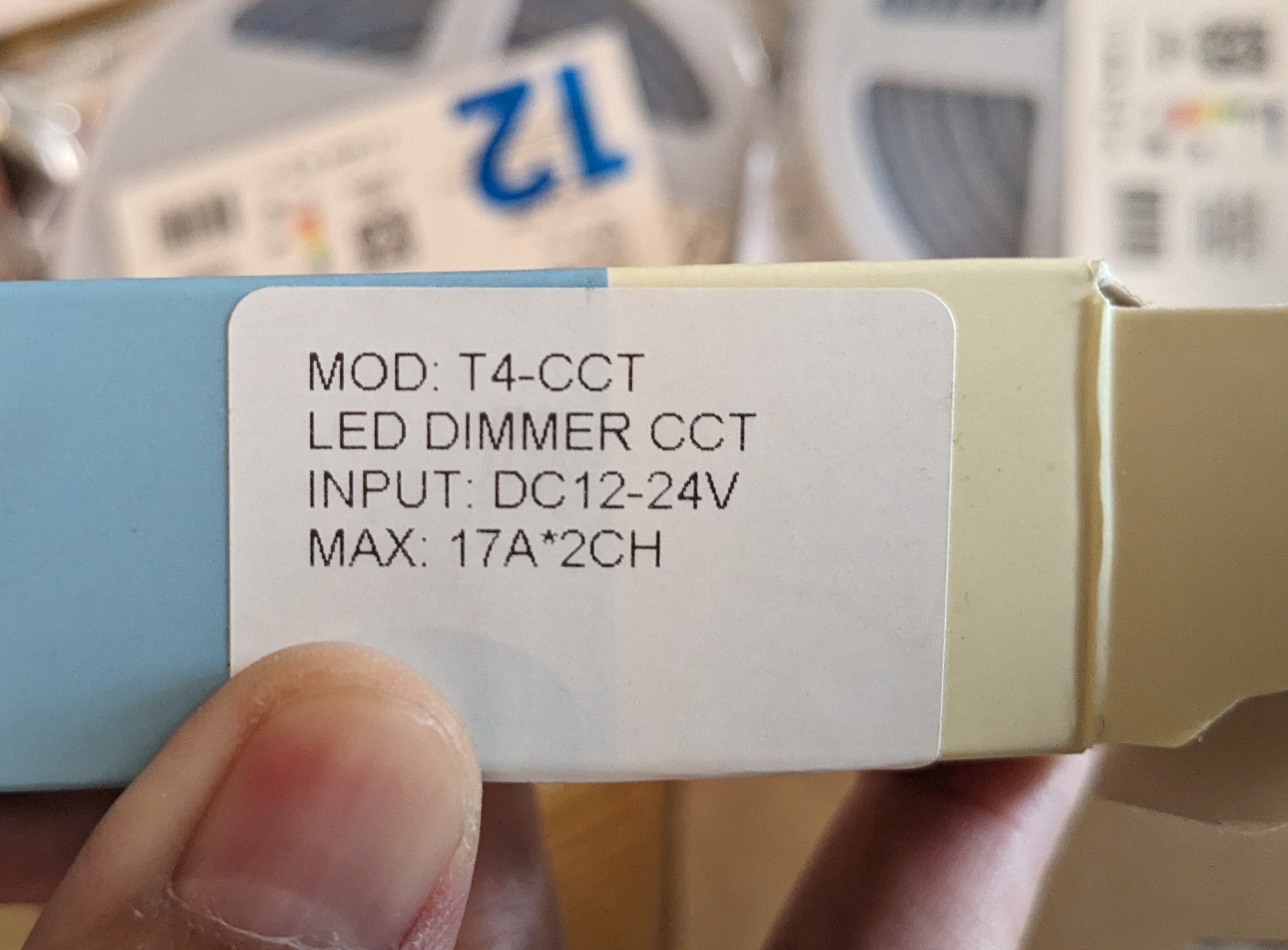

Ho trovato strisce SMD 2835 128 led metro, 10 W/m. Entrano agevolmente nei cerchi!
Alimentatore riportato in foto.
Il fornitore ha anche un dimmer 12 V da collegare, se mi incarto col DMX...

MarcoPau ha scritto:Ho trovato strisce SMD 2835 128 led metro, 10 W/m. Entrano agevolmente nei cerchi!
Ottimo! Anche il dimmer è ok. Non dovrai regolarlo a più del 40%, che corrisponde al carico massimo dell'alimentatore (5 A), e anche per non surriscaldare le strisce.
Con un multimetro potrai anche misurare l'assorbimento effettivo.
Il 40% viene dal calcolo teorico:
10 W/m x 15 m / 12 V = 12,5 A
5 A / 12,5 A = 0,4 = 40%

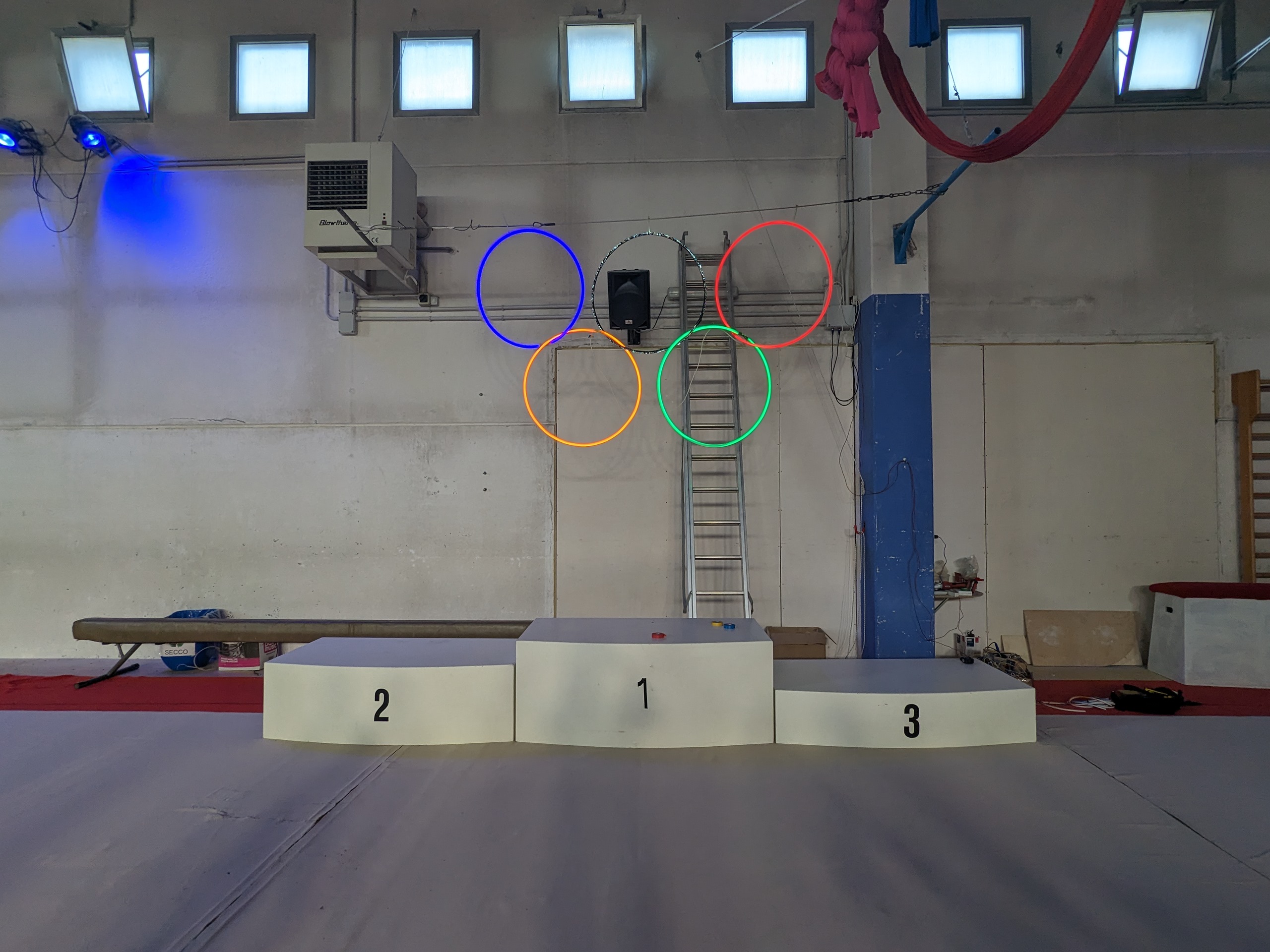

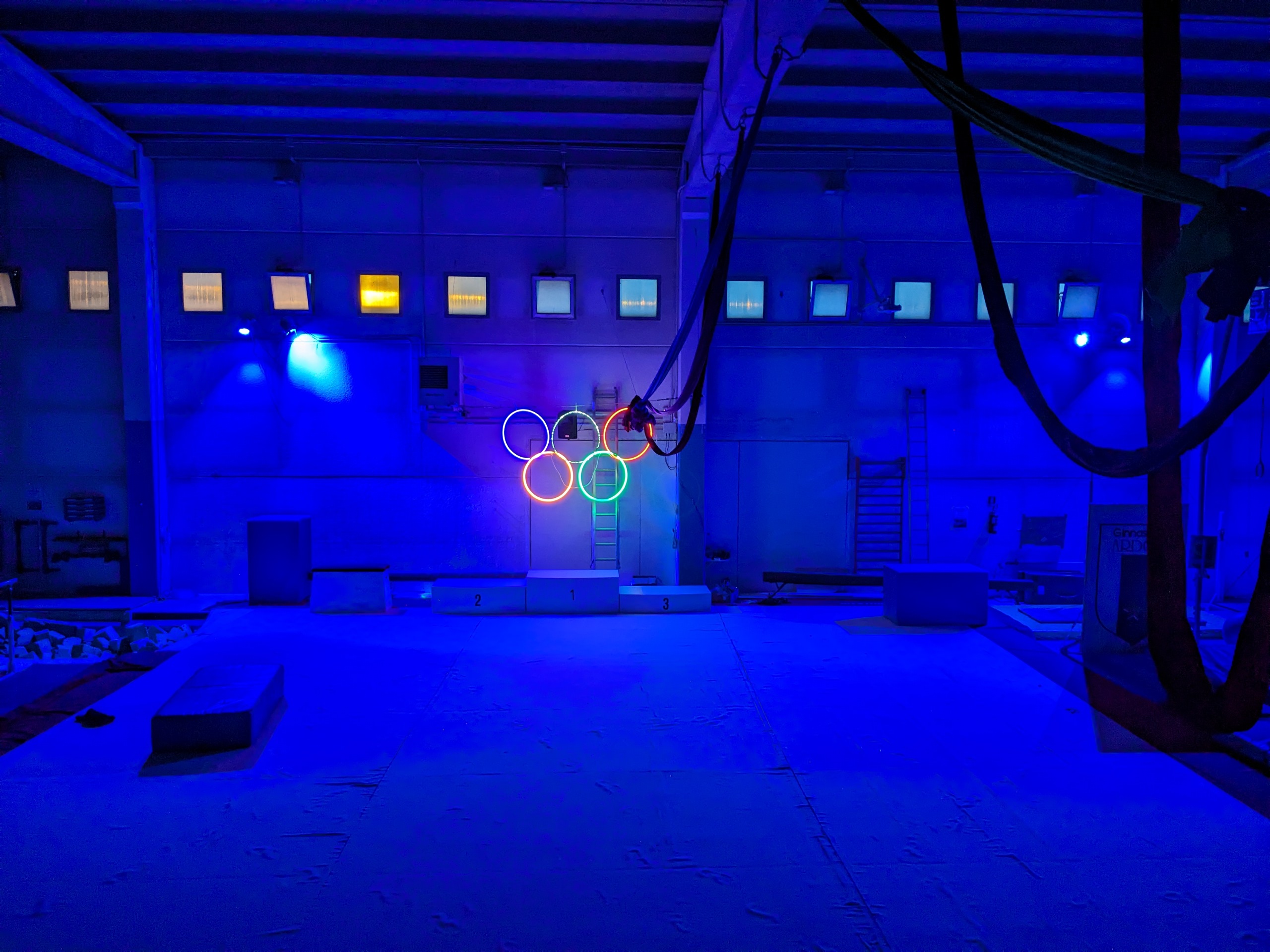

È venuto una figata pazzesca, con gli effetti dim chase e strobo sui 5 cerchi alternati... Bellissimo!
Tutti i cerchi sono opalini con striscia con profilo gommato per fare tipo le scritte luminose delle insegne, tranne la bianca fredda che è la prima che avevo preso coi led "nudi" e che ho inserito in un cerchio nastrato con nastro isolante nero e graffiato per fare un effetto puntinato/stellato molto carino.

Complimenti, è venuto bellissimo! Anche i colori sono belli saturi, compreso il giallo-ambra.
Ottimo lavoro!
Ottimo lavoro!
Qui si vede male il cerchio blu (alto dx) ma è dovuto alla foto, penso che il cell l'abbia preso poco a causa del blu di sfondo dei faretti.
I colori sono perfetti, la striscia monocolore ha fatto il suo. Effetto wow coi bambini alle prove generali
Ah, ambra in realtà ho preso striscia orange ;)
NB le strisce le ho solo collegate da un lato, non ho abbassato nessuna luminosità... C'è un qualche rischio per il trasformatore da 5A?
