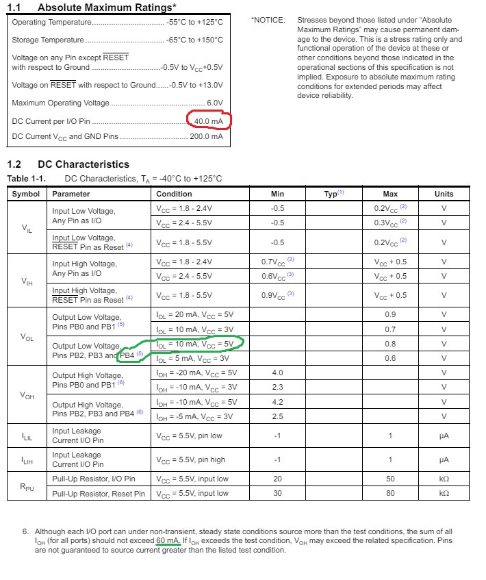

20mA "absolute maximum" per pin, se e' un 328, e circa 200mA, ma sempre "absolute maximum" per l'intera MCU, pero' questi sono i valori limite, non quelli da usare (perche' basterebbe poco di piu per friggere qualcosa) ... indicativamente nel progettare un circuito bisognerebbe sempre cercare di tenersi sulla meta' di quei valori, o al limite se proprio indispensabile, sul 70%, per avere dei margini di sicurezza (occhio che alcune MCU hanno correnti molto minori, controllare sempre i datasheet)

è un ATTiny 13A, ho controllato ora, sempre AMR:
40mA per pin
e
200mA per il package
Siamo tirati tirati, il transistor lo metterei anche in virtù del carico che è induttivo :ok:

Messaggioda Foto UtenteOlivetto » 2 giu 2024, 16:25
in effetti 40mA è al massimo delle prestazioni, 20 mA se si usa come uscita PB0 e PB1 considerando che io uso PB4sarebbero solo 10mA ( quindi passerò a PB0).
E poi un'altra nota dice che il carico totale non dovrebbe superare le 60mA.
Mi avete convinto.
Il condensatore ce l'ho da 100pF ceramico a disco, quello da 1/4.7 uF elettrolitico ce l'ho, il transistor ce lo dovrei avere ...R sulla base a spanne 1Kohm come suggerito?
Il Reset direttamente a Vcc?
...Dal datasheet
