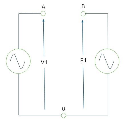

Salve a tutti
Mi scuso per il ritardo di risposta, ma sto 8 ore davanti al monito di un PC per lavoro e la sera, quando torno a casa, non ho voglia di mettermi ancora davanti ad un PC.
Mi sembra che si sia passati da una semplice domanda riguardante una freccia riferita ad un trasformatore ideale (che nella realtà non esiste), ad una disquisizione troppo complessa dell'argomento.
Metto una immagine per chiarire il mio pensiero.
Se tralasciamo la corrente magnetizzante "Iµ" necessaria per creare il campo magnetico all'interno del nucleo, responsabile della creazione della forza "controelettromotrice" E1, potremmo ipotizzare di interrompere il conduttore che collega il "positivo" di V1 con quello di E1 nei punti "A" e "B".
Si potrà pensare che con questa interruzione la Iµ si azzera e non può più esistere E1, quindi per evitare questo facciamo finta che il trasformatore abbia un rapporto di trasformazione 1:1 e che ai capi di V2 sia applicata la stessa identica tensione V1, in modo che tra "B" e "0" ci sia una tensione E1 esattamente uguale a V1.
La tensione tra "A" e "B" è la somma di V1 ed E1, ma essendo le 2 tensioni contrapposte, se hanno la stessa ampiezza e la stessa fase e la stessa forma d'onda la V A-B ha un valore uguale a zero.
In pratica V1 + E1 = 0 e, spostando il parametro E1 sul lato destro del segno di uguale e cambiandolo di segno, rimane V1 = -E1.
Se tra A e B c'è 0 volt, significa che possono essere collegati insieme senza che si abbia il passaggio di nessuna corrente (salvo Iµ nello schema originale), viceversa se E1 avesse avuto la freccia verso il basso (cosa impossibile con lo schema originale ma possibile alimentando V2), collegando A e B si avrebbe un cortocircuito.
In ogni caso si è parlato di trasformatori ideali e non esistenti nella realtà, quindi, come ha detto Foto UtenteEdmondDantes per saperne di più sarebbe utile consultare libri specializzati nel trattare questi argomenti.
