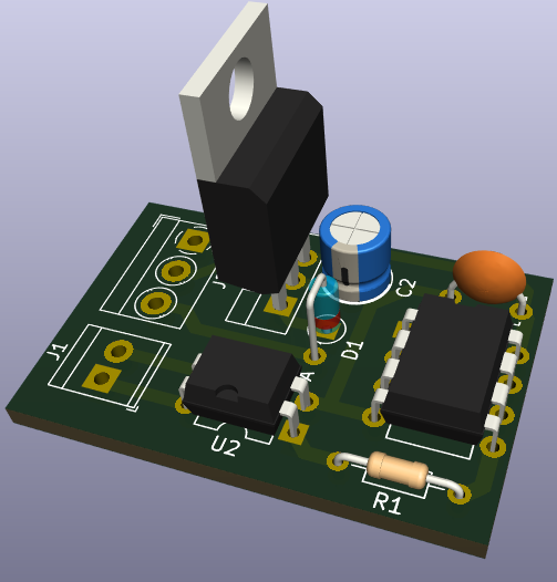

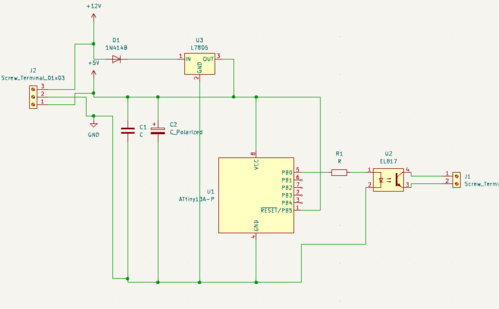

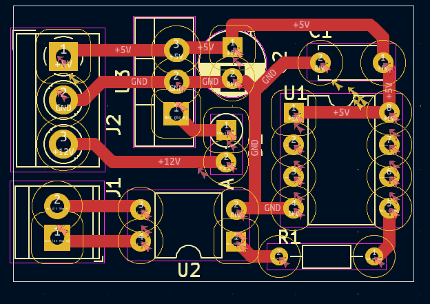

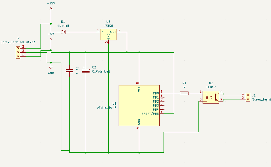

Messaggioda Foto UtenteOlivetto » 17 giu 2024, 14:04
Saluto a tutti,
Io nel frattempo ho imparato ad usare Kicad, imparato si fa per dire, sarò al 4/5% :D , Ma non mi lamento. Pian piano sto capendo, grazie ai vostri suggerimenti, come usare questo programma. In allegato il risultato. Una cosa non l'ho capita: quando genero il file gerber, mi salva un file in .txt...ma se provo ad aprirlo con blocco note risulta vuoto...è normale?
Grazie a tutti

Messaggioda Foto Utenteboiler » 17 giu 2024, 16:23
Davvero un bel risultato, complimenti! :ok:
Come si chiama il file che ti rimane vuoto?
In formato TXT vengono normalmente generati i file di foratura e quelli di pick-and-place.
Se non è roba segreta (non credo, visti gli screenshot), se mi mandi tutti i Gerber te li importo in Camtastic così possiamo verificare che sia stato generato tutto correttamente.

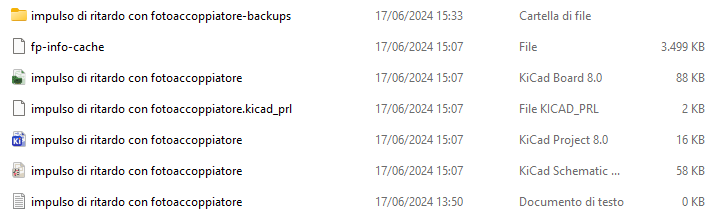

Messaggioda Foto UtenteOlivetto » 17 giu 2024, 18:57
boiler ha scritto:Davvero un bel risultato, complimenti! :ok:
Boiler
Grazie! per quanto riguarda i file non ho problemi a mandarteli, se non fosse stato per voi non avrei conosciuto l'Attiny ... quindi quando c'è da prendere prendo ma se c'è da dare mi fa solo piacere. Ritornando ai file in allegato c'è lo screenshot della cartella contenente tutti i file del progetto...ma quando ho generato il gerber si è aggiunto solo il file .txt, che se si prova ad aprire con blocco note risulta vuoto. Dimmi se li vuoi, come te li posso inviare, ma secondo me ho sbagliato sulla modalità di generazione. Tu parli al plurale come se si dovessero generare più file, invece a me ne ha generato solo uno ( eppure vuoto)

Messaggioda Foto UtenteOlivetto » 17 giu 2024, 19:13
ok, credo di esserci riuscito, doveva ver sbagliato qualcosa, ora nella stessa cartella ho, in più, questi file ( vedi allegato). Sono i file richiesti dai servizi per fare i CS? Quali sono in particolare quelli che servono? Fammi sapere se e come inviarteli. Grazie
