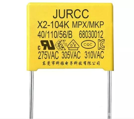

Una piccola precisazione
Tra Fase e Neutro va collegato (per ragioni di sicurezza) un condensatore classe X e non un condensatore qualsiasi
Questo perché i condensatori classe X sono studiati appositamente per questo utilizzo e, in caso di problemi, se si bruciano, si bruciano aperti e non in corto
Per facilitare l'installazione è meglio procurarsene uno con i reofori lunghi, in modo da poter essere collegato con più facilità direttamente sui morsetti della linea cui sono collegati i fili della lampada LED
Come precauzione è decisamente consigliabile di isolare i reofori con una guaina che si può ricavare anche semplicemente spellando un filo elettrico in mancanza di materiali più sofisticati (una guaina apposita per reofori, del tubetto sterling o del termorestringente)

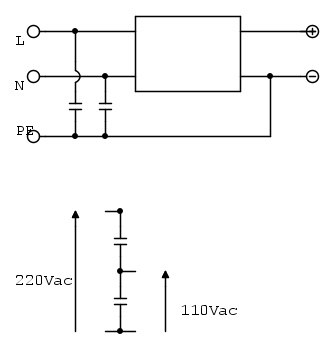

arod ha scritto:Ah, non ho capito il discorso sui 110V ma immagino si riferisse al caso con interruttore a monte dell'alimentatore.
Quando non c'è una conessione tra negativo dell'uscita e la terra, i due condensatori antidisturbo formano un partitore capacitivo portando il punto medio ad un potenziale intermedio tra i due poli attivi. Con l'aggiunta di un interruttore bipolare sull'alimentazione risolveresti il problema, oltre a non lasciare l'alimentatore costantemente sotto-tensione
Kagliostro ha scritto:Una piccola precisazione
Confermo, un normale condensatore per corrente continua (anche da 630V), anche se sul momento regge, se si presenta una sovratensione esplode

Ma non vanno aggiunti condensatori tra fase e neutro, va invece aggiunto un condensatore in parallelo ai led che si accendono e se ne può utilizzare di qualsiasi tipo.

Se si è in DC a bassa tensione effettivamente si può usare un normale condensatore, uno classe X sarebbe ridondante, certo sarebbe una protezione in più, magari anche solo un X3 invece di un X2
Io ho indicato un X2 perché mi era sfuggito che non si trattava di lampade LED alimentate direttamente con la linea
Per quanto riguarda il collegare condensatori tra Fase e Terra e/o tra Neutro e Terra, meglio usare dei classe Y che sono studiati appositamente per quell' uso

SediciAmpere ha scritto:Quando non c'è una conessione tra negativo dell'uscita e la terra, i due condensatori antidisturbo formano un partitore capacitivo portando il punto medio ad un potenziale intermedio tra i due poli attivi. Con l'aggiunta di un interruttore bipolare sull'alimentazione risolveresti il problema, oltre a non lasciare l'alimentatore costantemente sotto-tensione
Il PE non c'è proprio (si vede anche nella foto) e nemmeno i due condensatori credo. Ad ogni modo la tensione AC misurata è molto più bassa. Ho provato anche con un altro alimentatore DC (di uno switch) è ho sempre questi 25V AC. A questo punto penso che il valore sia poco significativo... il tester è una cinesata da 10€, non è true RMS, e non ho accesso a strumenti migliori in questo momento.
