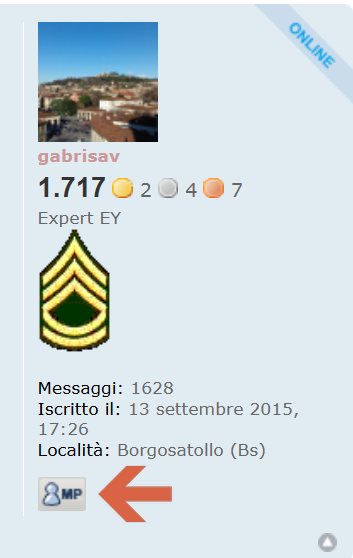

Messaggioda Foto UtenteFranco012 » 30 giu 2024, 22:26
gbattista ha scritto:se vuole darmi un contatto ne sarei lieto.
Il sistema più rapido è quello d'inviare un messaggio privato tramite il pulsante "MP" che vedi indicato nell'immagine:
Lì puoi mettere email e numeri di telefono, salvaguardando la privacy tua e del destinatario.
