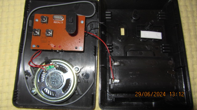

Ciao. mi è caduto a terra il campanello wireless. (modello SilverCrest IAN 273554 Doorbell.)
Si è scollegato un filo grigio.
Secondo voi dove va collegato il filo grigio?

Secondo me è l'antenna, e va collegata solo a un estremo.
E' come dici.
Appena è caduto non andava più. Credevo fosse quel cavo, ma la colpa è di una pila.
Ho rimontato ora funziona
