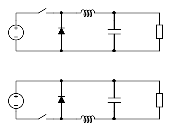

ThEnGi cosa vuoi dire ' Tramite un circuito buck con mosfet verso massa, il loop di controllo è di corrente e non tensione.' ?
Questa applicazione richiede una corrente costante (valor medio) nei led.
Poi non ci sono impedimenti di alcun tipo a realizzare uno stepdown (buck) con tensione costante in uscita usando un mosfet con il source collegato a massa, ovviamente non con questo integrato.
Rispetto al classico SG3524 o TL494 questo circuito integrato è più raffinato ma è chiaro che esiste qualcosa più raffinato di lui. Devi sempre tenere presente costi e prestazioni.
Il controllo di temperatura come Etemenanki ti ha già risposto è interno.

stefanodelfiore ha scritto:ThEnGi cosa vuoi dire ' Tramite un circuito buck con mosfet verso massa, il loop di controllo è di corrente e non tensione.' ?
A livello classico il convertitore buck è realizzato con il mosfet sull'alimentazione e la regolazione sulla tensione. (Feedback di tensione)
Qui data l'applicazione si è spostato il mosfet con il surce a massa (in realtà su un resistenza) e il parametro che viene fornito al comparatore che genera il PWM non è più la tensione ma la corrente (trasformata in tensione).
il controllo di temperatura non c'è, a 150° i led li abbiamo già salutati (includendo la distanza dei le più lontani) :mrgreen:
Non mi sembra più "raffinato" di un TL494 (ha molte altre funzioni), ma sul fatto che sia funzionale ed economico non c'è dubbio.
4 Componenti e 1 IC è hai un Buck per pilotare in corrente costante i led, un TL494 ne richiede almeno il triplo :ok:
E ho tralasciato lo stadio di alimentazione "HV" che è un bel plus :D
Concludo che comunque si sta comparando un IC per un applicazione specifica con uno per applicazioni "generiche"

Parlare di livello classico riferito al convertitore buck per me non ha senso, tu commuti un ramo dell'alimentazione quello che conta è la configurazione circuitale, cosa si controlla in uscita tensione o corrente dipende dall'applicazione.
Il resistore di basso valore al quale tu ti riferisci è il sensore di corrente detto anche shunt, la tensione ai capi di esso è proporzionale alla corrente che circola nel mosfet e nell'induttore. Questa tensione serve al controllo che lavora con dei livelli di tensione, per attivare o meno il mosfet interno e non vedo niente di strano.
Il controllo di temperatura è nell'integrato e serve per l'integrato stesso in quanto al suo interno c'è il disposistivo di potenza. Visto che questo integrato è specifico per comuni lampadine a led, tenere sotto controllo la temperatura dei led di queste lampadine non ha alcun senso.
