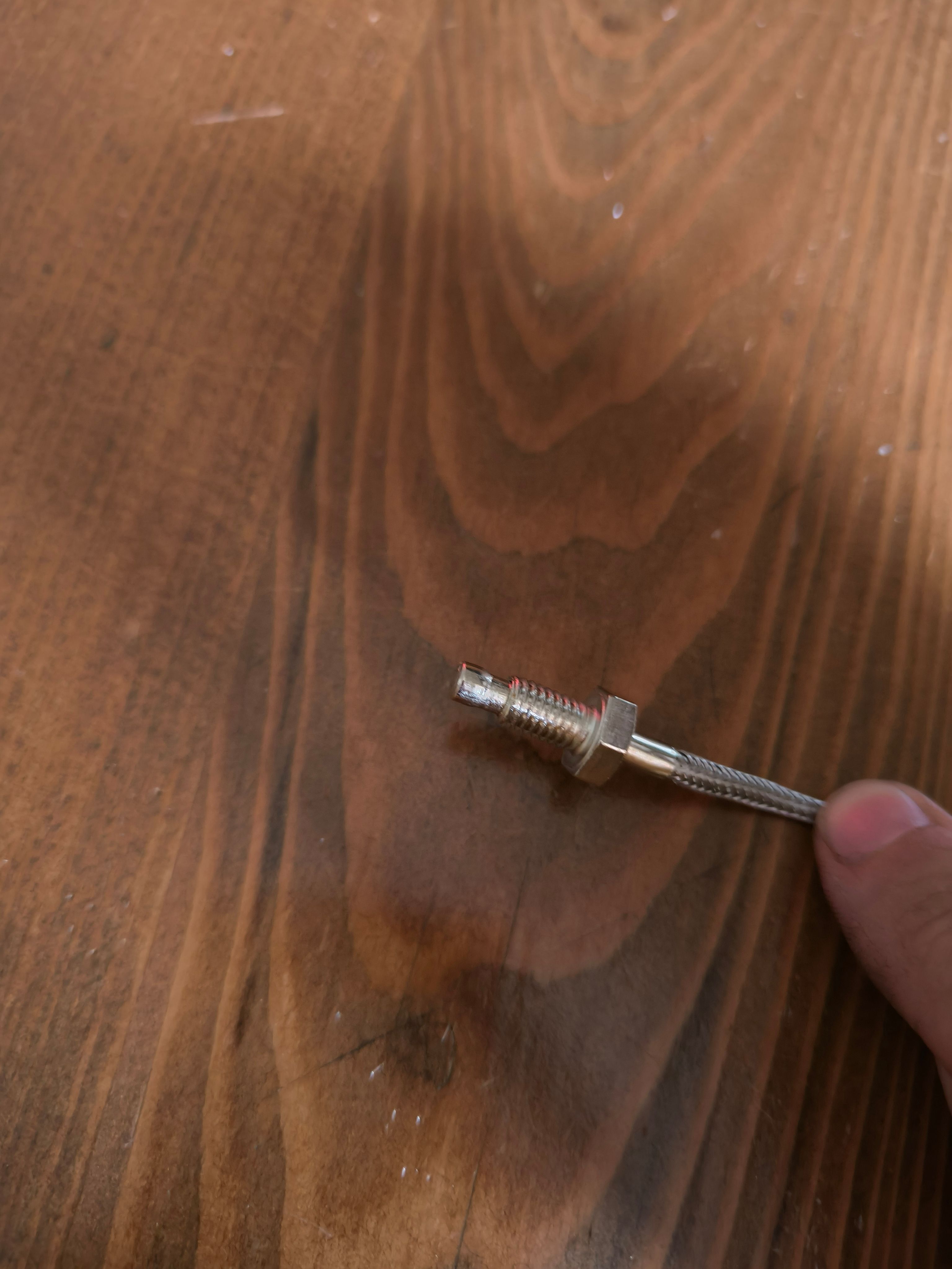

Nella mia moto raffreddata ad aria vorrei monitorare la temperatura dell olio motore. Quindi con un range 0-150 gradi circa. Ho pensato di usare Arduino per poter pilotare un piccolo display OLED. Non so però quale sensore di temperatura usare. Perché la maggior parte dei sensori di temperatura standard di Arduino ha un fondo scala di 100/125 gradi ( tmp36 DS18B20), senza contare che mi serve un sensore che abbia una filettatura per poterlo avvitare. Voi quale mi consigliate? Sarebbe meglio un qualcosa che Arduino riesce a leggere direttamente ( anche con un partitore di tensione ) e con una tolleranza uguale o inferiore ai 5 gradi. Ho già acquistato una sonda pt 100 con modulo max31865 ma oltre che non mi fa impazzire avere una seconda scheda tutti i sensori che ho trovato perdono tra sensore e filettatura del sensore stesso. Pensavo quindi a qualche sensore nato proprio per quello scopo ( quindi quelli che monitorano la temperatura per la centralina motore che hanno 2 PIN ma oltre che non so come leggere il loro valore non so quanto possano essere lineari. Grazie

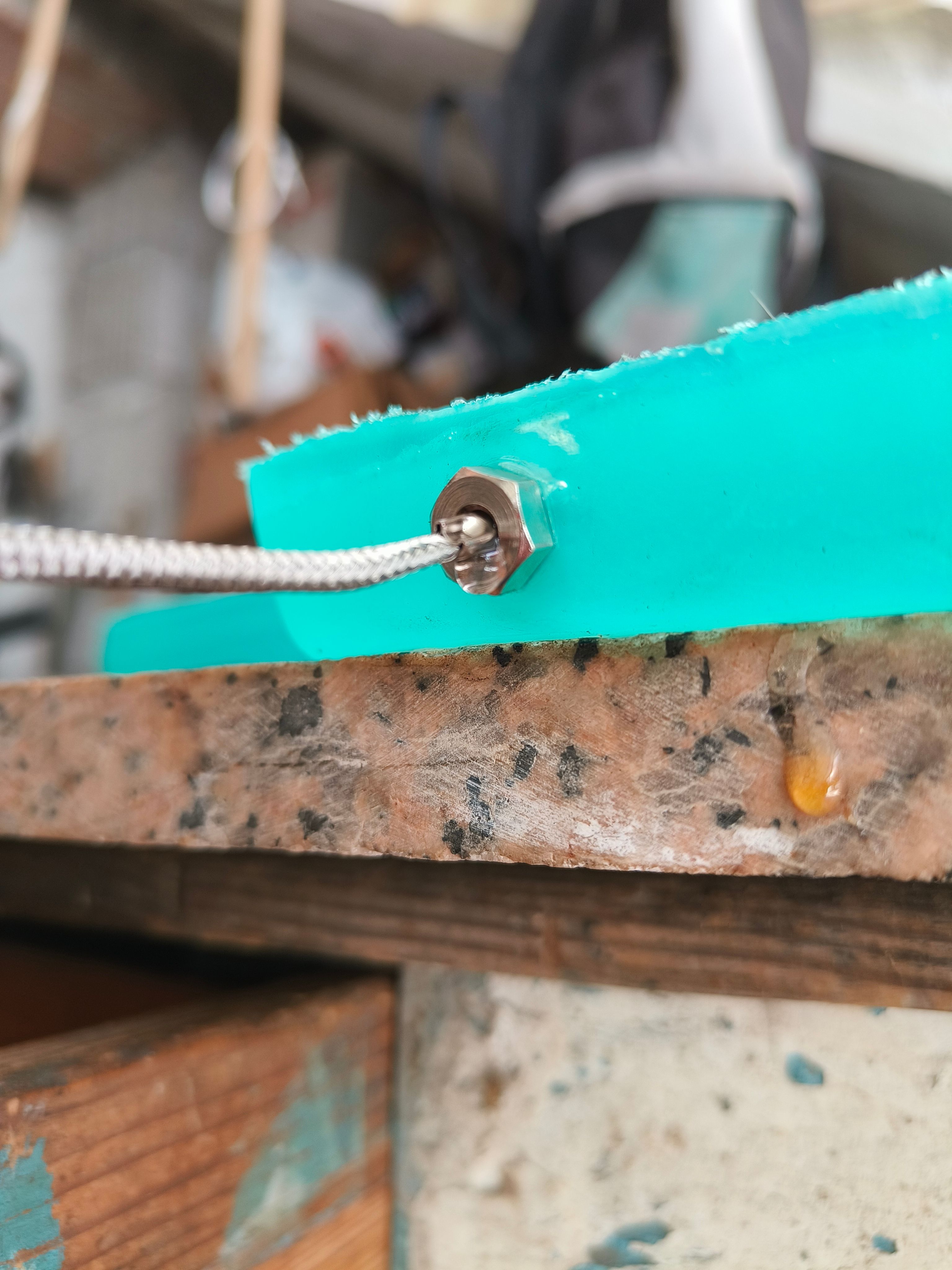

in realtà da aliexpress avevo sia preso delle termocoppie k sia le pt 100 ma tutti le sonde che ho preso hanno un problema: il bulbo vero e proprio ha sopra la filettatura per essere avvitato ma tra sensore e dado non ci sta nessuna guarnizione quindi il liquido che andrei a controllare uscirebbe dall'accoppiamento tra questi 2. per capire meglio ho messo dell'acqua in un recipiente e inserito il sensore. potete vedere la goccia dove si forma per capire quello che sto dicendo.

marcobiondo ha scritto:in realtà da aliexpress avevo sia preso delle termocoppie k sia le pt 100 ma tutti le sonde che ho preso hanno un problema: il bulbo vero e proprio ha sopra la filettatura per essere avvitato ma tra sensore e dado non ci sta nessuna guarnizione quindi il liquido che andrei a controllare uscirebbe dall'accoppiamento tra questi 2. per capire meglio ho messo dell'acqua in un recipiente e inserito il sensore. potete vedere la goccia dove si forma per capire quello che sto dicendo.
Questo non è un problema: sul mercato si trovano molti adesivi sigillanti fatti apposta per queste applicazioni, quindi resistenti a idrocarburi, temperature elevate eccetera.
Io mi rifornisco da Permabond, ma anche Loctite e Hylomar sono marche valide.
