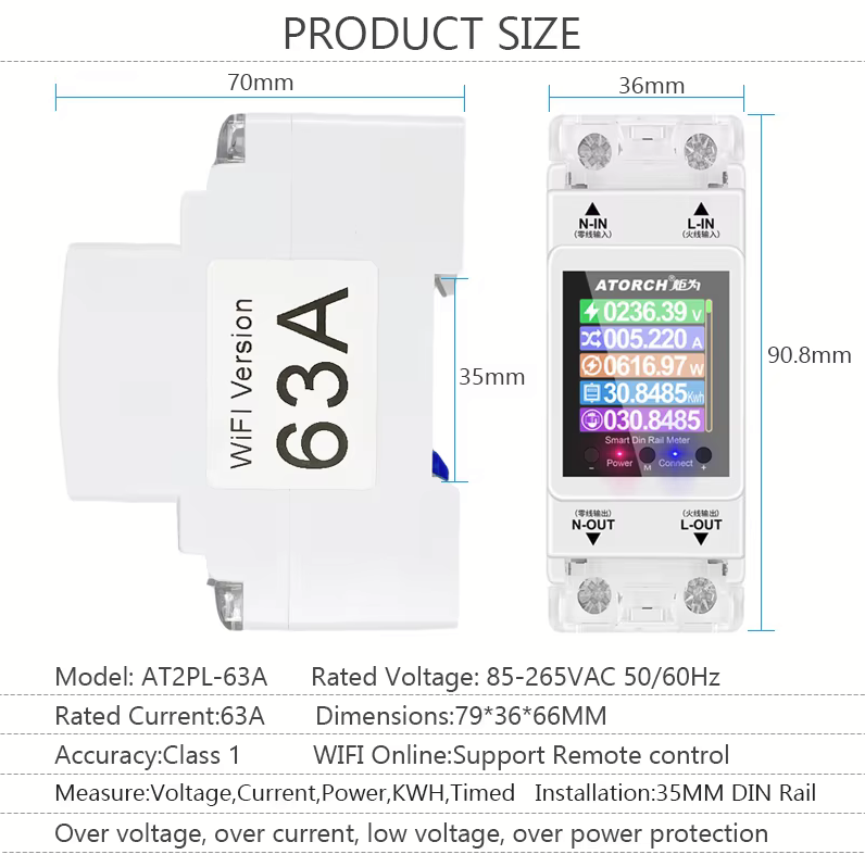

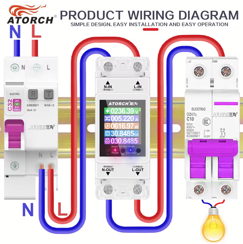

ciao il meter è questo
anche nella foto non lo mettono a valle di tutto, ma comunque prima del magnetotermico.
ecco, quello che dici non ne ero certo, cioe pensavo che se mettessi a valle di tutto il meter, e sulla presa elettrica facessi un corto, esso arrivasse fino al meter senza esser protetto perche appunto a valle del MT.
ma ragionandoci, cioe la corrente di guasto come dici te, non è che a monte del MT non ci arrivi, ci arriva uguale, quindi se il meter è destino che si "bruci" si brucia anche se lo metto a monte del MT.
allora è indiffferente a monte o valle e rimane solo una scelta personale dettata dal fatto di voler o non voler mantenere il display attivo quando si seziona la linea abbassando la leva. giusto?

Visto il tipo di prodotto che andrai a installare, ti direi di collegarlo a valle di un MTD. Il vantaggio è che se la causa del corto è il power meter stesso, almeno riduci il pericolo di incendio.
Se il corto circuito è causato da un qualunque altro utilizzatore dell'impianto, il power meter lo subirà sempre e comunque: di fatto dovresti vedere la sua tenuta alla corrente di corto circuito e capire se possibile posizionarlo in quel punto dell'impianto.
