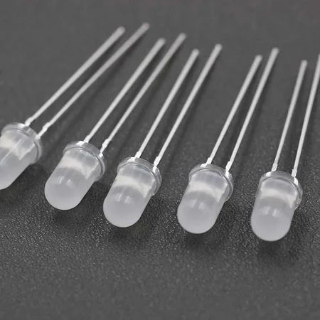

A voler essere "Kattivi", anche 16 led con un chip, ad esempio, STP16DPPS05 , oppure TLC6C5816-Q1 , o anche 74F673A (solo i primi che mi sono capitati sott'occhio, ce ne dovrebbero essere anche altri) ;-)
EDIT: inoltre se si vogliono usare i led e l'applicazione e' "per esterni", consiglio sempre quelli "opalini" che da spenti sono bianchi, tipo quelli dell'immagine, e che diventano verdi o rossi quando alimentati, perche' il fatto che siano accesi o meno e' piu evidente anche in condizione di luce abbondante (quelli colorati potrebbero essere difficili da distinguere fra spenti ed accesi con molta luce o al sole, questi invece cambiando anche colore quando accesi sono piu distinguibili.

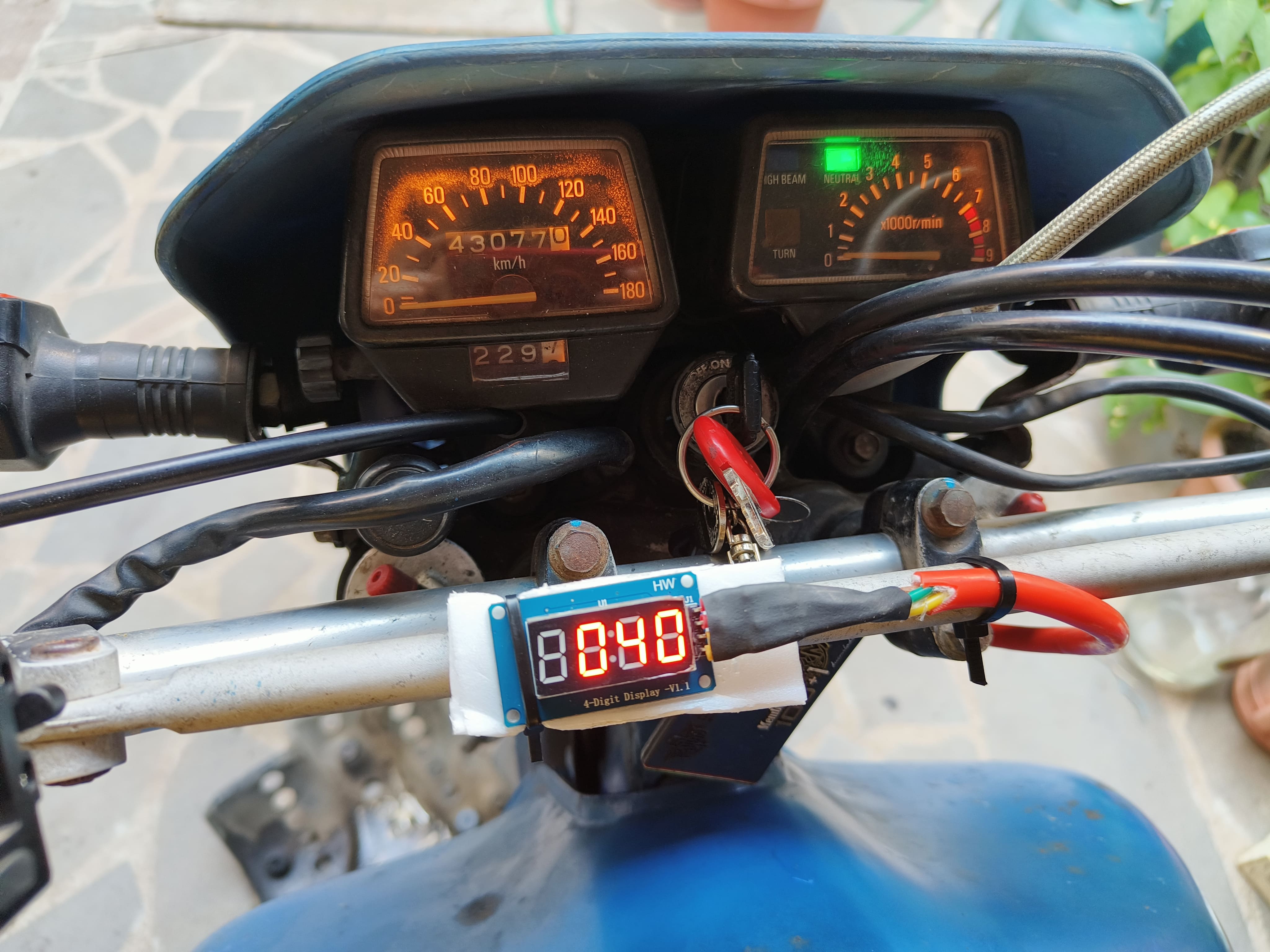

Oggi ho collegato e montato il tutto. tutto funziona bene, non ha problemi di nessun tipo. Allego la foto anche se la cosa è molto provvisoria ma volevo vedere se ha dei disturbi durante l'utilizzo o funziona correttamente.
stefanopc ha scritto:Si può anche utilizzare uno o più shift register come il 74HC164.
si, ci sto pensando, adesso vedo come mi trovo con il display. il problema principale del display è la visibilità solo il sole e l'impermeabilizzazione. però ho avuto modo di provarlo e non da problemi.
alev ha scritto:Se l'OP scrivesse marca, modello e cilindrata della moto, è probabile che esista in commercio qualche accessorio già fatto e solo da installare in posizione idonea (magari già esistente e predisposta allo scopo)
è una vecchia yamaha xt 600 z, non ha nulla di predisposto o adatto. Inoltre ripeto questa è la prima fase, successivamente vorrei implementare la lettura della temperatura con la gestione di una ventola da posizionare dietro il radiatore olio, quindi arduino mi serve per forza.
boiler ha scritto:Se si vuole usare un registro di shift è d'obbligo portarsi dietro anche il reset, altrimenti si viaggia alla cieca.
che cosa intendi per reset? mettere un pulsante che nel caso di problemi mi faccia resettare arduino?
alev ha scritto: da alev » 9 lug 2024, 16:57
Secondo me, arduino su una moto avrebbe vita breve, vibrazioni e temperature dell'ambiente ne pregiudicherebbero la durata
questo è la cosa che mi spaventa di più attualmente, le vibrazioni. Per quanto riguarda il calore è veramente lontano dal tutto, quindi la massima temperatura la può raggiungere magari se sta sotto il sole ma in quel caso è spento. le vibrazioni invece potrebbero rappresentare un problema. Non tanto per sostituire arduino di per se ( un arduino nano su aliexpress si trova a 3€) ma per l'altra elettronica anche perché arduino non lo saldo direttamente sulla breadboard quindi sarà facilmente sostituibile. comunque in questi giorni vedrò se è completamente immune dai disturbi oppure avrò qualche problema.

È vero che le vibrazioni danno problemi ma quante ore al giorno utilizzi la moto?
In ogni caso se metti il tutto dentro ad una scatoletta in plastica e fissi tutte le schede con silicone non acetico i problemi saranno minimi.
Altrettanto importante è la modalità di connessione tra cavi scatola e scheda.
Li anche in ambito professionale succedono i peggiori disastri.
Foto Utentestefanopc
13,3k 5 9 13
Messaggi: 5567
Iscritto il: 4 ago 2020, 9:11
[39] Re: Sensore temperatura motore con Arduino quale scegliere
Messaggioda Foto UtenteThEnGi » 10 lug 2024, 8:59
stefanopc ha scritto:Altrettanto importante è la modalità di connessione tra cavi scatola e scheda.
In questo caso è opportuno usare connettori ovunque, fai la scatoletta per il tuo circuito e ci fissi i connettori. Così se la scatola vibra il pezzo di filo connettore -> PCB vibra con esso e non c'è sforzo meccanico
Per la temperatura non mi porrei troppi problemi se non con una T(amb)> 70° (circa), non hai parti di potenza che scaldano ulteriormente sul PCB. Non ricordo nello specifico ma solitamente sono IC che gestiscono tranquillamente fino a 80°.
Il 7805 potrebbe essere un problema, esistono moduli come questo : Link. (non il massimo data la tensione limite di 16V)
Mi raccomando se in ambiente automotive. Prevedi un protezione per limitare i picchi di tensione in ingresso :ok:
Foto Utentemarcobiondo Il display attaccato con il biadesivo è spettacolare :mrgreen: un po' meno il cavo usato :-P
Stai spostando dati non potenza, un cavo di rete può essere una buona scelta
Ti consiglio di studiare un sistema per avere due livelli di luminosità (anche manuali) in modo da poter avere una luminosità non accecante durante la notte
