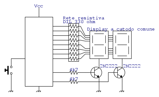

Messaggioda Foto Utentedjnz » 13 lug 2024, 16:29
boiler ha scritto:la soluzione concettualmente (e anche economicamente) migliore è di usare un microcontroller per canale.
Concordo, tutto più semplice, anche il software. Riporto un frammento di un progetto di tanti anni fa, sfrondato di tutto quello che non c'entra col discorso attuale. A parte il micro (rappresentato dal rettangolone) che può essere standalone (nel progetto originale era un PIC) o un arducoso a scelta (nano, mini ecc), tutto il resto si riduce a una rete resistiva, due transistor, pulsante, display...

Messaggioda Foto Utenteboiler » 13 lug 2024, 16:37
La capacità di fornire corrente dei GPIO è spesso piuttosto limitata. A dipendenza del display scelto e delle condizioni d'uso (all'esterno a mezzogiorno in luglio o in una grotta senza illuminazione?) forse è meglio rinunciare al multiplexing. Di solito la capacità di assorbire corrente è maggiore, in tal caso conviene usare display con anodo comune.
Molte scelte progettuali sono dettate dalle condizioni d'uso e qui deve esprimersi Foto Utentesetteali (anche a riguardo del tipo di progetto: una tantum o serie di 10'000 pezzi, capacità di saldatura, alimentazione, vincoli di spazio/costo...)

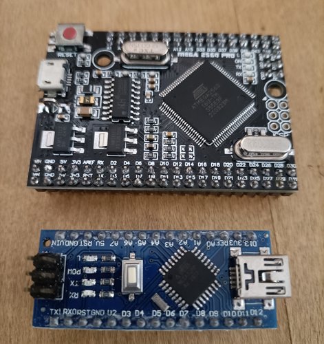

Lo so che verrò bannato per questo, ma se serve un Arducoso con una certa quantità di pin digitali, una soluzione senza sbattimento potrebbe essere questa (PCB nero) :
"mini" mega
altro non è che un ATmega2560 montato su un PCB con form factor ridotto (se non sbaglio proposto dalla RobotDyn), tanto che alla fine risulta grande circa come due nano. L'avevo preso qualche anno fa su Aliexpress, mi pare per 7/8€ e funziona senza intoppi a casa mia da 8 anni.

Messaggioda Foto Utentestefanopc » 13 lug 2024, 19:44
Anche lo sto utilizzando per svariati progetti e funziona perfettamente sia la versione mega che la versione compatta come nella tua foto.
In più ho scoperto anche una versione nano senza la interfaccia USB a bordo ancora più compatta.
Ma qui non si può pronunciare il nome Arduino altrimenti " il cielo potrebbe caderci sulla testa" #-o
