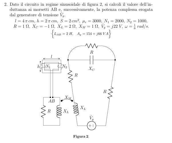

Buonasera, avevo un dubbio da chiedere sui dati di questo esercizio. Una volta risolta la prima richiesta, cioè il calcolo dell'induttanza ai morsetti AB, a cosa mi serve il dato di omega, se ho già tutto scritto in forma di riluttanza? E' forse un dato che viene messo per confondere o ha realmente una sua utilità nell'esercizio?

Se è in regime sinusoidale, la " W " è la pulsazione, serve a calcolare la reattanza Xab a partire dalla induttanza Lab e dalla pulsazione, il tutto per calcolare le correnti e le potenze.
Nello schema, i simboli + e - del generatore di tensione
Vg = j 22 V mi sembrano poco coerenti, forse dipendono dalle notazioni adoperate nel libro.

Ok, quindi se ho capito bene, devo solamente considerare il circuito di destra, giusto?

No, i due circuiti sono connessi tramite la mutua induttanza Xm

Ok, ho risolto il problema grazieee :D :D :D
